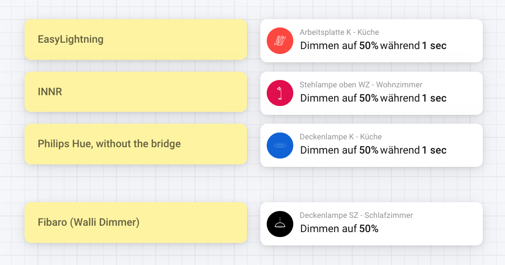

Bei den Apps die ich nutze, funktioniert die Dauer mit AF genauso wie mit den SF (Standard Flows):
Fibaro (Walli Dimmer) konnte das vorher nicht, und jetzt mit den AF (logischerweise) auch nicht.
Es hat 100 %ig was mit der App und nichts mit den AF zutun.

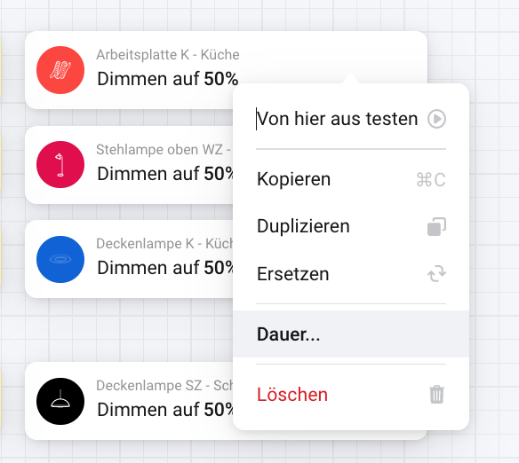

Habt Ihr die Karte denn abgelegt, den Dimmwert eingegeben und dann mit der Rechten Maustaste nochmals auf die Karte geklickt?
Dann erscheint ein weiteres Menü wo man die Dauer eingeben kann:

Danke für den Tipp. Damit wird die Dauer tatsächlich aktiviert. Die Auswahl im Kontextmenü wirkt anscheinend wie die separate Aktivierung in der MobileApp. Wusste ich auch noch nicht.
