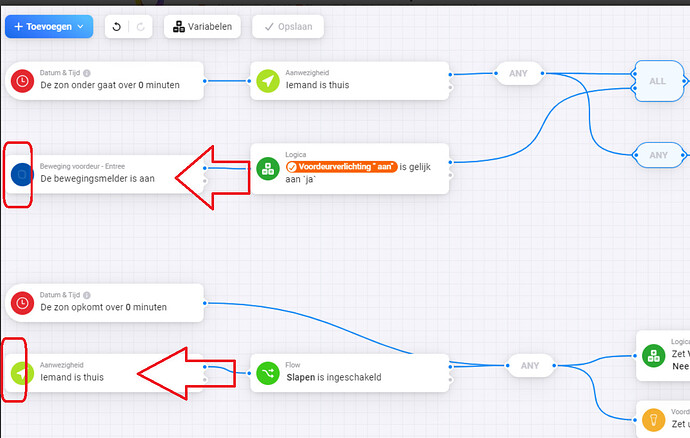

Hallo allen. ben nu al een tijdje bezig met de flows van homey en dat gaat redelijk. Alles wat moet werken werkt, maar ik ben nu begonnen met de advanced flow en deze begrijp ik niet helemaal.
Ik probeer een advanced flow te maken voor een buitenverlichting die feller moet gaan branden als iemand thuis is en er beweging is gedetecteerd, deze moet dan weer naar een x-tijd minder fel gaan branden.
Het gekke is alleen dat als ik de flow gaat testen ( in delen) werkt het allemaal prima, maar als ik het opslaat en alles automatisch wil laten werken gebeurt er niks.
Kan iemand mij hier op de juiste weg krijgen? heb het gevoel dat ik er bijna ben, maar een klein stukje van de puzzel mis.
Gebruikte apparaten
Je hebt twee Condities, aan hert begin, die worden ooit getriggerd dus doen niets!
Zorg dat er links een Trigger binnen komt (Bijvoorbeeld van de Trigger er boven?)
Aah zo ja, daar is het puzzelstukje. bedankt!
