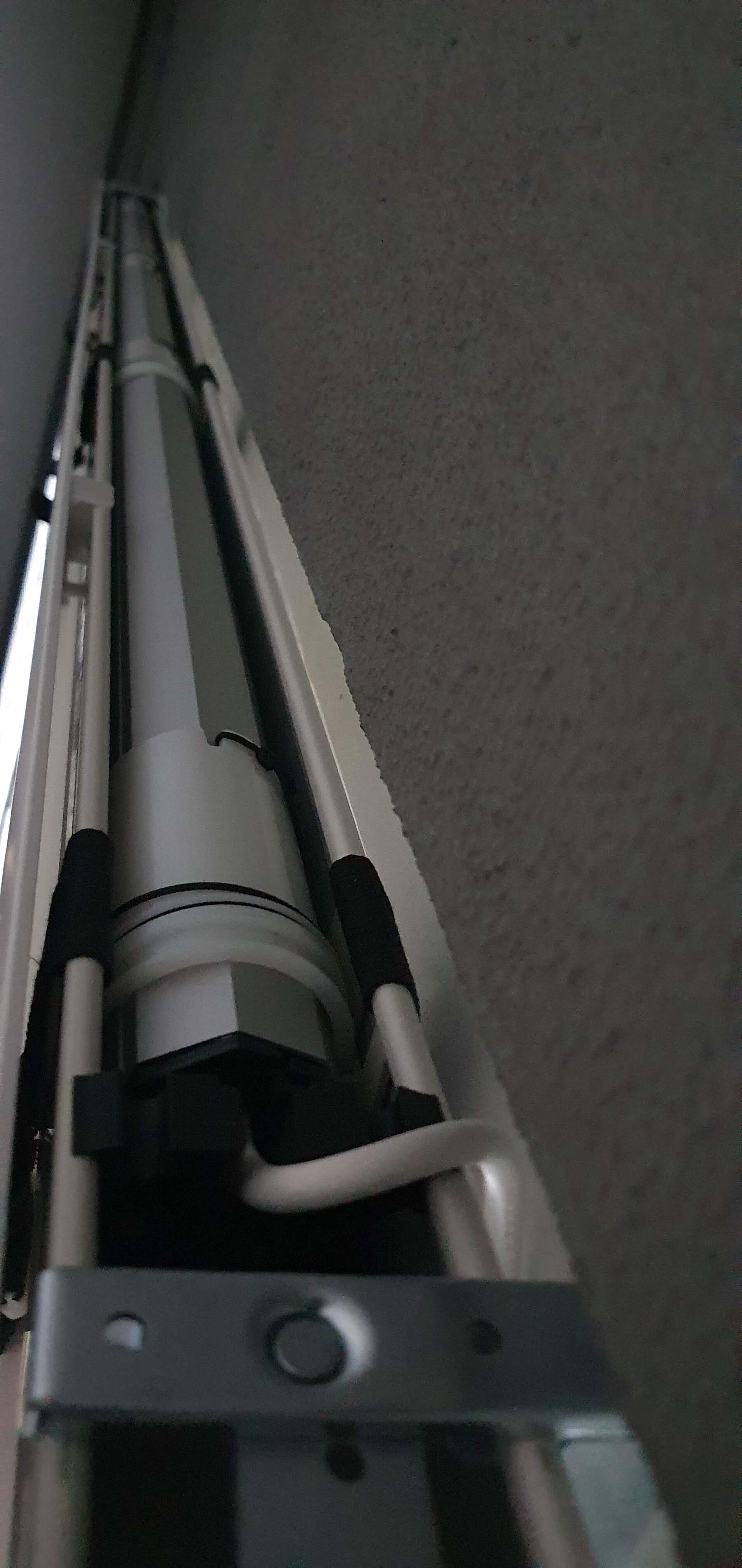

Hier is een foto hoe het in de bak er uitziet, was een beetje lastig fotograferen boven mijn hoofd, hoop dat het even goed een beetje duidelijk is…
bedankt, aangezien je het fabriek af elektrisch gekocht hebt is het allemaal wel mooi weggewerkt. ga binnenkort maar eens een motor+benodigdheden kopen en kijken of ik eruit kom :rofl:
