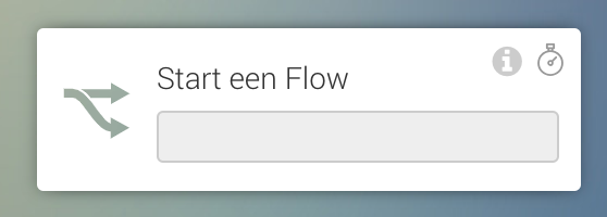

Dat kun je op verschillende manieren voor elkaar krijgen, maar de makkelijkste is dat je eerste de flows die je hebt loskoppelt van de specifieke switch. Dat doe je door in de “als…” kolom “Deze Flow is gestart” te gebruiken in plaats van “Een scene is geactiveerd” (die laatste is namelijk gekoppeld aan een specifieke switch):
Dan maak je voor elke switch een flow die als action ("…dan") die flow aanroept via “Start een Flow”:
De flow die je daarin aanroept is de flow die je bij de eerste stap gemaakt hebt. Dan hoeft je je voor nieuwe knoppen alleen maar die simpele flow te dupliceren en het device te veranderen.
