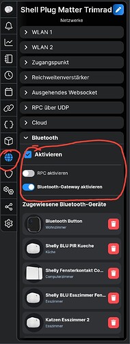

Hast du den Plug richtig als BLU Gateway konfiguriert ?
Hast du unter Homey den BLU Proxy gestartet ?
  • Auf den Plug gehen
  • oben rechts auf das Zahnrad
  • Wartung
  • Start BLE Proxy
Das bitte mit jedem deiner Gateways machen.

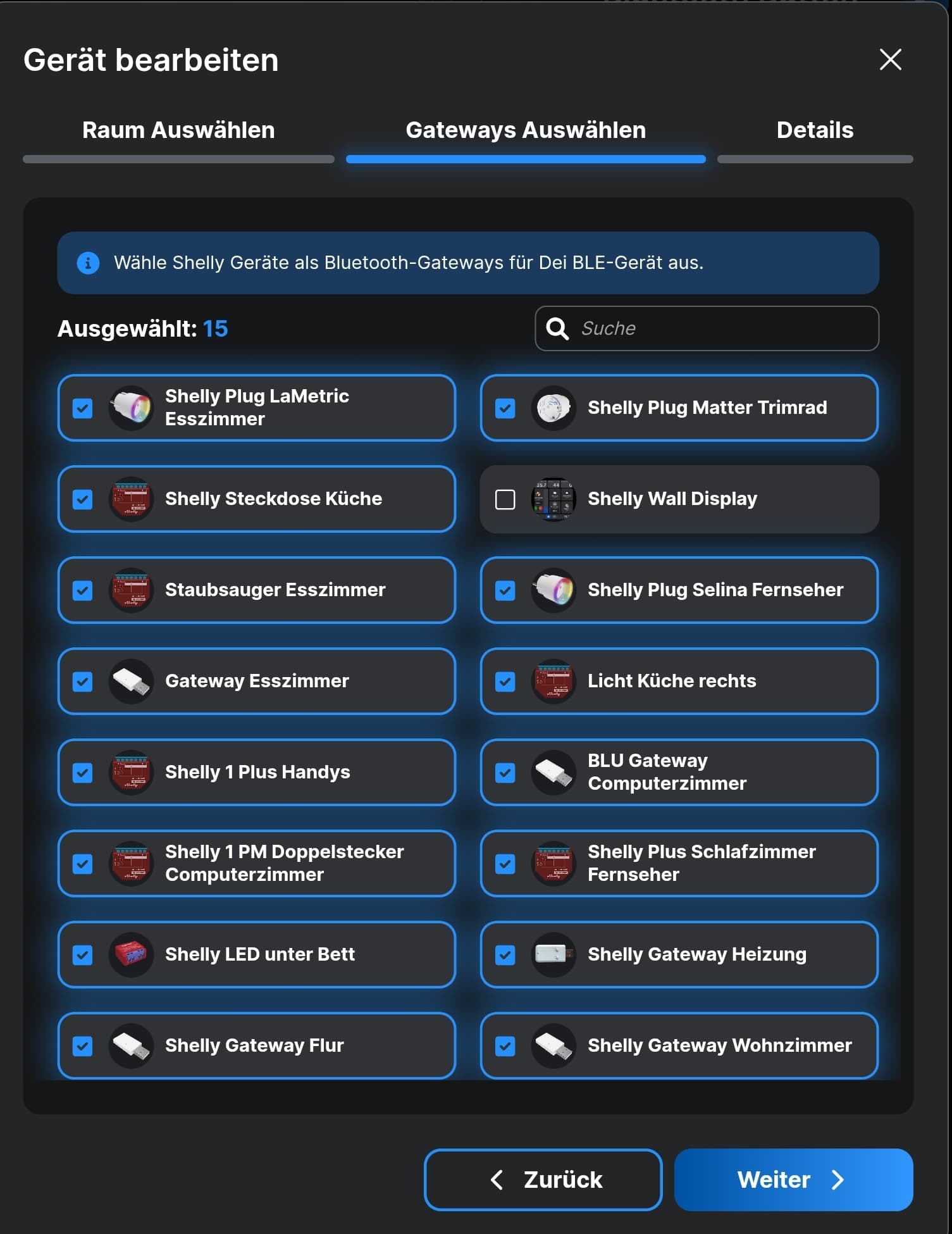

Anschließend in der Shelly Android oder IOS App auf deinen Button gehen.
  • oben rechts auf den Stift gehen
  • Gateways auswählen
  • alle Gateways mit einem Haken markieren und speichern.

Wobei ich im Arbeitszimmer auch keinen PLUG sondern einen Shelly 1 Mini Gen3 als Gate verwende - den habe ich als Gate ausgewählt und BT aktiviert.

Klar darfst du. Ich hab 15 aktive Gateways und alle jedem BLU Gerät zugewiesen. Und nein, es muss kein Shelly an sein, um als Gateway zu dienen. Du kannst auch den Gateway nehmen, den du schalten willst.
