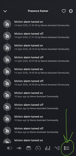

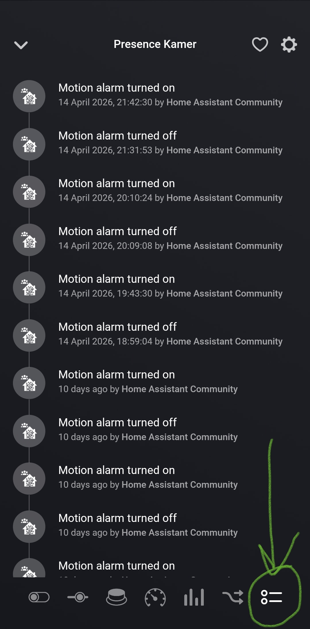

In de logs van sensors en cams kun je zien wanneer ze iets hebben gedetecteerd; vergelijk de tijden en je hebt de oorzaak.
