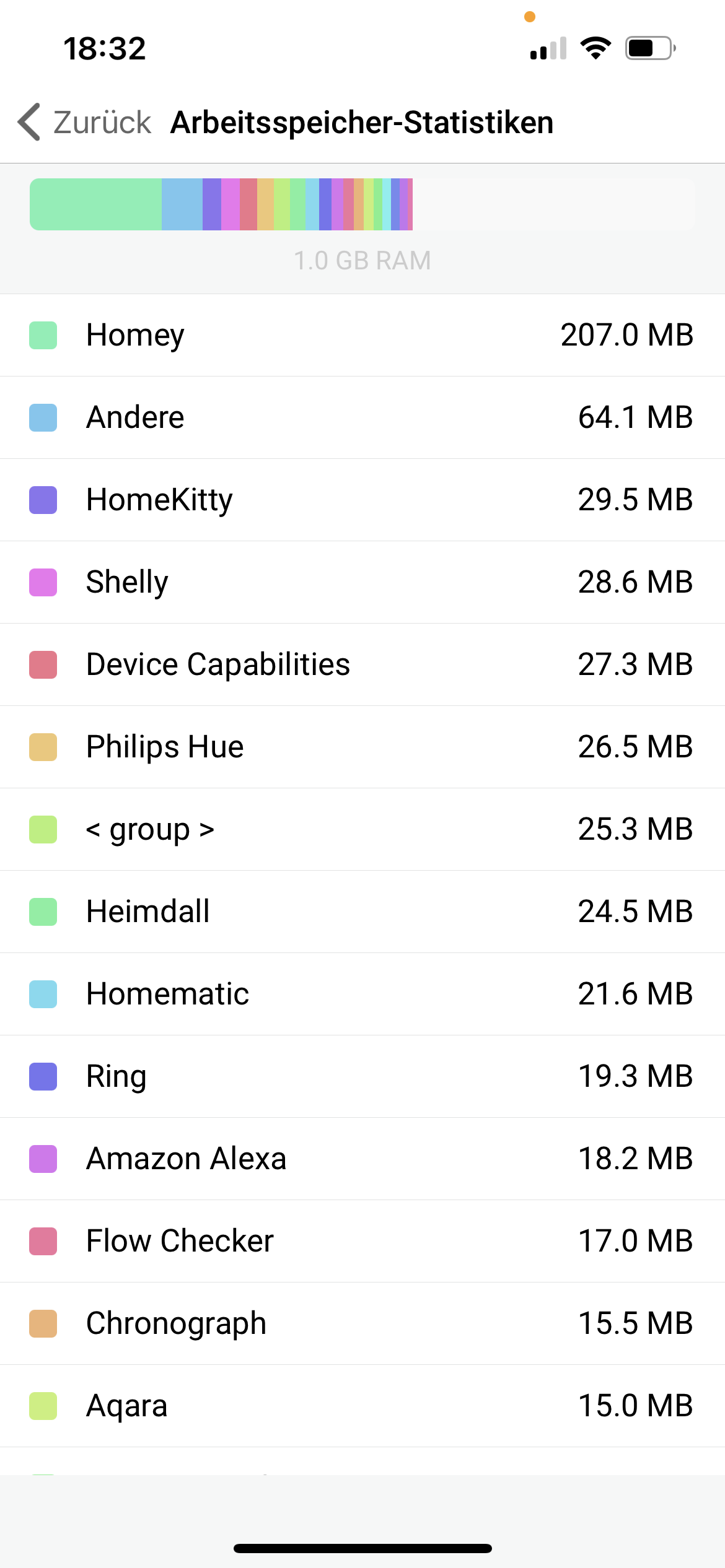

Erreicht eine App 80 MB, wird sie automatisch beendet. Meine Homey Firmware ist wieder gut dabei. Ich schätze noch zwei Stunden, dann wird Homey wieder langsam und träge.
Danke! Habe 17 Apps. Die mit dem höchsten belegten Arbeitsspeicher belegt 29,5MB. Dann gibts aktuell aber noch die Position „andere“ mit 64MB. Was ist dass denn?
Keine Ahnung, gibt es aber bei mir auch. Vielleicht insights ?
Dein Speicher ist ja richtig harmlos. Ich bin froh, wenn der neue Homey kommt, bevor mir der Alte um die Ohren fliegt. Heute hatte ich mal ne Prozessorlast von 421 % . Ich sollte langsam mal über eine Wasserkühlung nachdenken.
Der Speicher sieht richtig entspannt aus.
