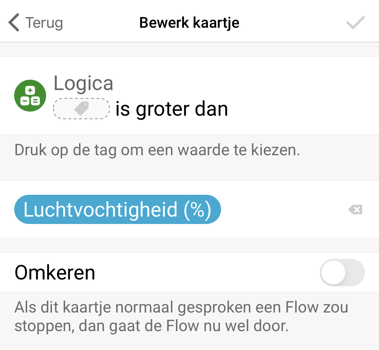

Dus je kan geen logica kaartje selecteren in de EN en dan de tag opzoeken van je weerstation?
Dank voor je reactie, bij logica kan ik idd de luchtvochtigheid aangeven. Zal eens kijken wat hij nu doet als ik wat water in de regenmeter gooi

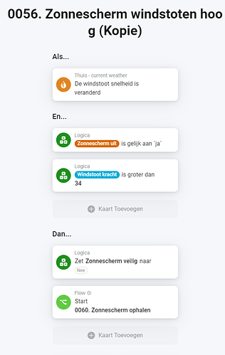

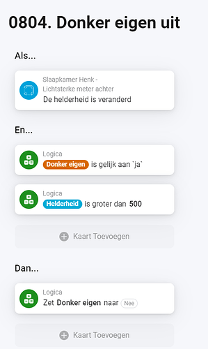

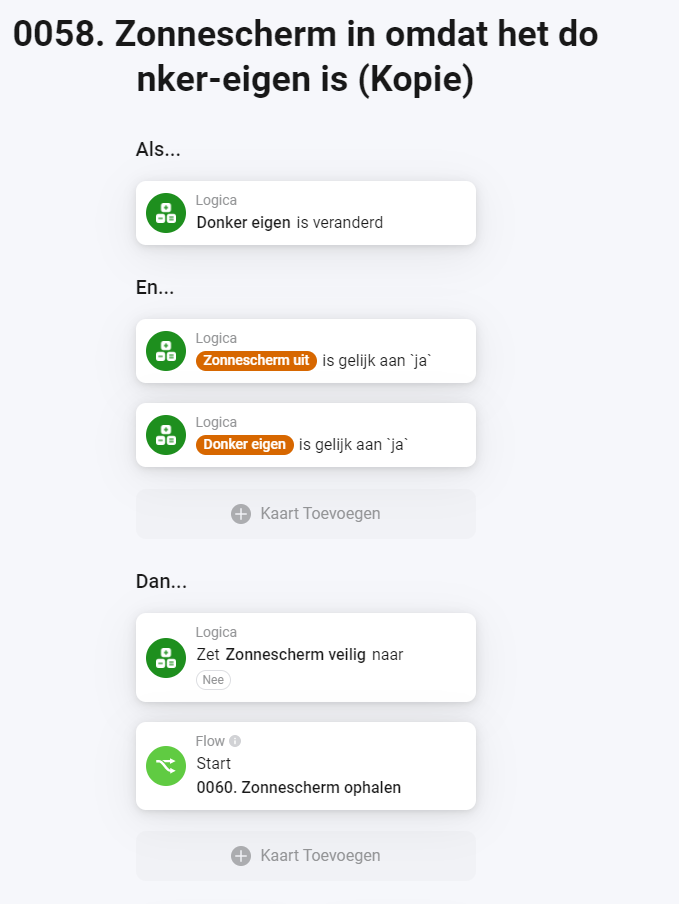

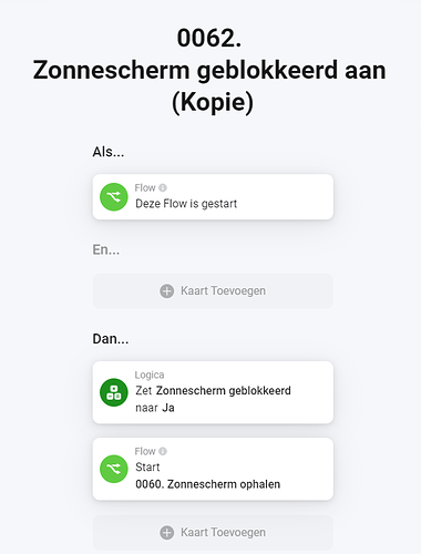

Persoonlijk heb ik voor iedere vorm een aparte flow gemaakt, die een variable aanstuurd, die ik Zonnescherm Veilig heb genoemd.
Je kan nu voor alle situaties een aparte flow maken, die kijkt naar de wind, regen, licht etc.
Zodra deze onder de gekozen waarde komt, verander je de variabele in NEE en stuurt deze naar de flow om het zonnescherm op te halen.
Om het zonnescherm weer uit te zetten maak je een flow die om de paar minuten controleert of alle waarde weer goed zijn, en dan zet je de variabele weer op JA en laat start de flow voor het zonnescherm uit te zetten. Ik heb iets van 10 flows voor het zonnescherm en dat werkt prima. Werkt al meer dan 2 jaar zonder problemen…
Dat klinkt goed! Is het mogelijk om die flow(s) te delen?
Ik zal straks alle flows plaatsen, echter moet ik je wel even uitleggen wat ik heb geinstalleerd.
Om te beginnen, gebruik ik de Fibaro RollShutter module voor het aansturen van het zonnescherm
Verder gebruik ik de Aeotec lichtsterkte meter.
Dat is wat betreft de Hardware.
Verder gebruik ik de Buienalarm app, de Dark Sky Weather app en de countdown timer app.
Als variabelen gebruik ik: Donker (Ja/Nee), Donker Eigen (Ja’/Nee), Zonnescherm geblokkeerd (Ja/Nee), Zonnescherm uit (Ja/Nee), Zonnescherm Veilig (Ja/Nee).
Alle waarden die in de verschillende flows worden gebruikt, kan je uiteraard aanpassen aan je eigen situatie.
