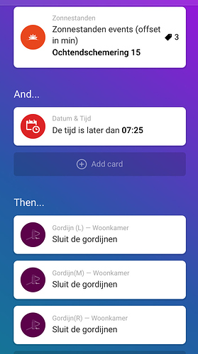

Mijn gordijnen openen altijd automatisch als de zon opkomt en het is later dan 7.35 uur, maar vandaag niet!
Dus als de zon eerder opkomt gebeurd er niks:
Heeft niks met Homey te maken maar meer met je flow.
Mijn gordijnen zijn om 8.46 nog steeds dicht
Dat klopt. De zon komt maar 1x op per dag.
Normaal openen ze in de ochtend, maar zijn nu nog steeds dicht.
Sluit de gordijnen is omdat ze net andersom werken, open is dicht en dicht is open!
Dus de EN kolom verwijderen. Die EN het is na 7.35 uur moet weg. Dan gaan de gordijnen morgen weer omhoog als de zon opkomt. Vandaag moet je ze even met de hand omhoog doen want de zon komt niet nog een keer op vandaag.
In februari de gordijnen en de Homey gekocht en tot nu toe altijd perfect gewerkt, in de zomer om 7.25 gaan ze open en toen de zon later opkwam gingen ze pas om b.v. 8 uur of later open afhankelijk van de opkomst van de zon.
Met deze flow is dat haast onmogelijk.
ALS de zon opkomt EN het is na half 8
Als de zon nu opkomt om 7.25 uur dan gaat deze flow niet lopen vandaag.
Kan je uitleggen waarom je de EN het is na half 8 er in hebt zitten?
Heb je daar een speciale reden voor?
En het antwoord op je orginele vraag is Ja, Homey past automatisch zijn tijd aan op zomer/winter tijd.

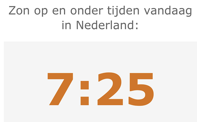

Het is mijn bedoeling om de gordijnen open te laten gaan met de zon opkomst naar niet eerder dan 7.25 uur.
Dan krijg je 2 flows.
Op deze manier gaan de gordijnen omhoog om 7.25 uur als de zon al op is.
Of na 7.25 uur als de zon op komt.
Bedankt, ga dit proberen.
