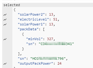

zwecks Überwachung der zwei Speicher / Akkus meines Balkonkraftwerks möchte ich neben dem Speicherfüllstand auch die Zellspannungen sowie SoC auslesen und in entsprechende Variablen schreiben.
Aktuell nutze ich die Apps “MQTT Client” und “Logik” und mit dem “electricLevel” funktioniert das schon gut.
Leider scheitere ich momentan daran, die jeweiligen minVol, maxVol und SoC für den entsprechenden Speicher “sn”: xxx695 bzw “sn”: xxx341 in Variablen zu schreiben.
Gedacht ist Folgendes: erscheinen im “packData” Daten zum jeweiligen Akku xxx695, sollen die Werte maxVol, minVol und socLevel in die Variablen maxVol_695, minVol_695 und socLevel_695 geschrieben werden.
Selbiges für den Akku xxx341
Manchmal kommen auch nicht alle Daten mit - hier zB. nur minVol für den xxx341.
Über den MQTT Client kommen die Daten so rein
Hat jemand eine Idee, wie das funktionieren könnte?

  • packData ist das erste Element des JSON Objekts.
    Der Pfad wäre damit einfach packData
  • packData enthält als nächstes ein Array (Liste). den ersten
    Listeneintrag (Index=0!) rufst du auf mit packData[0]
  • Die “Zeile” ist ein JSON Objekt mit Feld minVol
    Das rufst du auf mit packData[0].minVol

Ronny, Dein Tipp bzw Deine Erklärung war der Brustlöser - jetzt klappt’s, ich kann alle Daten auslesen!
