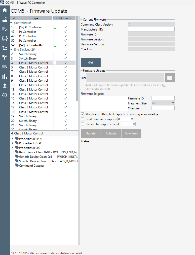

Habe mir einen Aeotec Stick 5 zugelegt und bin wie oben beschrieben vorgegangen. Würde gerne meine Shelly Z-Wave Devices mit einem Firmware-Update versehen. Den Aeotec Stick 5 habe ich als Gerät in meinem Homey hinzugefügt. Die Z-Wave Geräte, die mit dem Homey verbunden sind, werden mir auch im Programm Simplicity Studio aufgesistet. Nun aber folgendes Problem: Wenn ich auf die Schaltfläche “Get” klicke, bekomme ich die Meldung: “OTA Firmware Update initializion failed” angezeigt.
Hat jemand eine Ahnung, an was das liegen kann?

Hi, hast du da eine Lösung gefunden? Ich stehe vor der gleichen Meldung!
Wäre auch an der Lösung interessiert.
Hatte es auch schon so versucht, jedoch ohne Erfolg…
Mit dem Shelly Support habe ich auch Kontakt, aber bisher noch keine Lösung erhalten, ausser über Homeassistent
Zu der eingeblendeten Fehlermeldung kann ich nichts sagen.
Da diese Vorgehensweise über einen Aeotec Z-Stick Gen5 (+) Z-Wave Geräte zu aktualisieren letztlich ja von der Fa. Aeotec implementiert wurde, würde ich Euch bitten sich an den Support von Aeotec zu wenden.

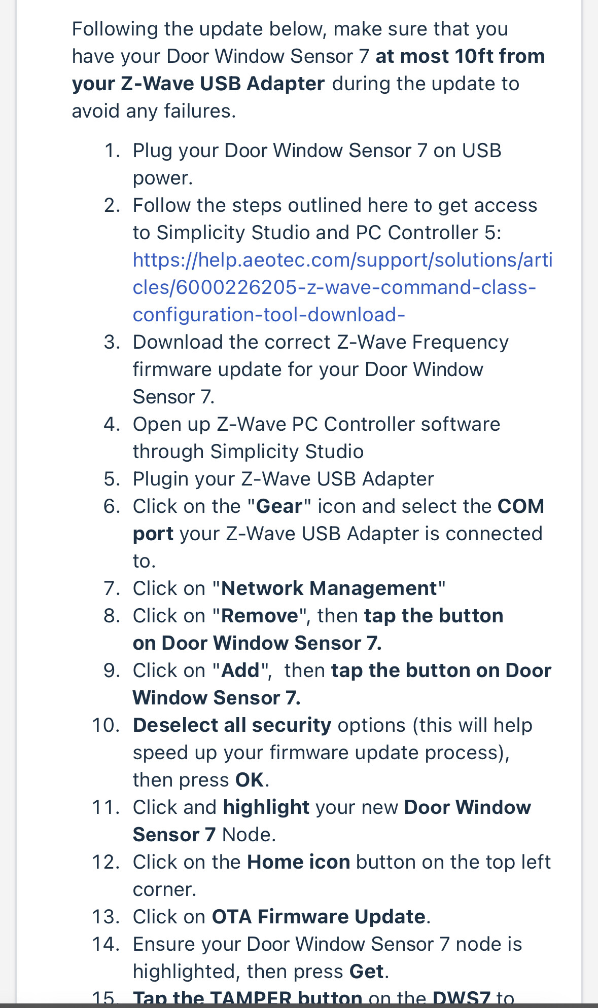

Example for update a device:
Following the update below, make sure that you have your MultiSensor 7 at most 10ft from your Z-Wave USB Adapter during the update to avoid any failures.
  1. Plug your MultiSensor 7 on USB power.
  2. Follow the steps outlined here to get access to Simplicity Studio and PC Controller 5: Z-Wave command class configuration tool download. : Aeotec Help Desk
  3. Download the correct Z-Wave Frequency firmware update for your MultiSensor 7.
  4. Open up Z-Wave PC Controller software through Simplicity Studio
  5. Plugin your Z-Wave USB Adapter
  6. Click on the “Gear” icon and select the COM port your Z-Wave USB Adapter is connected to.
  7. Click on “Network Management”
  8. Click on “Remove”, then tap the button on MultiSensor 7.
  9. Click on “Add”, then tap the button on MultiSensor 7.
  10. Deselect all security options (this will help speed up your firmware update process), then press O K.
  11. Click and highlight your new MultiSensor 7 Node.
  12. Click on the Home icon button on the top left corner.
  13. Click on OTA Firmware Update.
  14. Ensure your MultiSensor 7 node is highlighted, then press Get.
  15. Under Firmware Update, click on the folder icon.
  16. Then select the firmware update file you downloaded on step 2 of these instructions, then click Open.
  17. Highlight Target 0 (under Firmware Targets:).
  18. Then click on Update.
  19. Wait a few minutes while you wait for the firmware update to finish.
