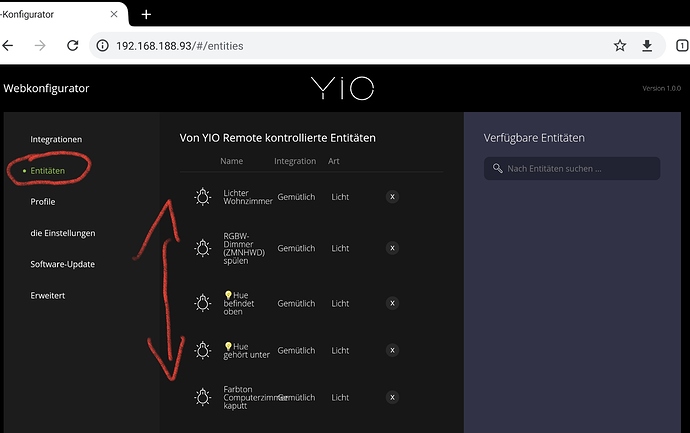

Jetzt sollten die in Homey verfügbaren Geräte in den Integrationen des Web Interface angezeigt werden
Zum Schluss musst du die dann Verfügbaren Integrationen in ein Profil deiner Wahl ziehen. Als Beispiel habe ich es hier in die Favoriten gezogen.
Erst jetzt werden die Devices auf der Fernbedienung sichtbar.

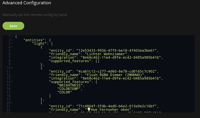

Meine Konfiguration:
Hab es eben ausprobiert, mit angegebenen Port 8936, bekomme ich auch keine Verbindung mehr.
