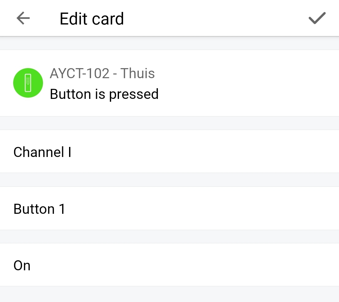

Heb je al een poging ondernomen om jouw afstandsbediening toe te voegen als YCT-100 of AYCT-102?
Mogelijk moet je dan wel elk van de afzonderlijke kanalen als een afzonderlijke “YCT” toevoegen.

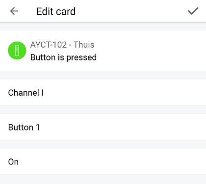

De triggers werken inderdaad wel.
