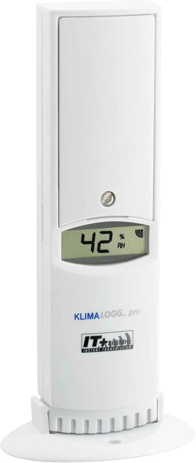

Du hättest aber noch eine weitere Möglichkeit. Es gibt überall die Außensensoren für Funk Wetterstationen.
Beispiel:
Die kannst du mit der App wireless weather Sensor in Homey einbinden. Du hast ein Display und kannst die Temperatur in Homey verwenden.
Bitte beachte aber, dass diese Sensoren nur eine geringe Reichweite haben.

danke f d tipp bzgl tfa fühler… klingt hervorragend… inwieweit ist die geringe entfernung zu sehen?

Das ist immer schwer zu sagen und kommt auf deine baulichen Gegebenheiten an. Bei mir funktioniert es in einem Radius von ca. 15 Metern.
Du musst ihn nicht einbinden. Einfach die App wireless weather Sensors auf Homey installieren. Dann in die Einstellungen der App gehen und den TFA neben Homey stellen.
Lass erst mal alle Protokolle mit dem grĂĽnen Haken und warte ab. Je nach dem wie oft der TFA sendet, kann es eine Weile dauern, bis er unten in den Einstellungen erscheint.
Jetzt kannst du die ungenutzten Protokolle deaktivieren. Und den Sensor als neues Gerät in Homey einbinden.
Nein, im Moment gibt die App nur UnterstĂĽtzung fĂĽr 433 MHz Sensoren.
Meine vorige Meinung war leider falsch. Ich hab sie nicht installiert und musste nochmal nachsehen. FrĂĽher ging 868 MHz definitiv.
