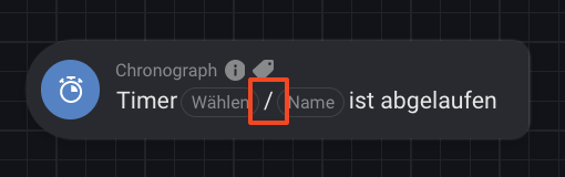

Nachdem Matthias die neueste (Test-)Version installiert hatte, hatte er sowohl das Drop-Down Feld als auch das Textfeld ausgefüllt (der Schrägstrich ist von der Chronograph App). Das meinst Du vermutlich, oder?
Das hatten wir hier aber schon besprochen und er hat es ja auch umgesetzt (nur noch Drop-Down Felder, siehe seinen letzten Screenshot).
Sonderzeichen (Unterstrich) nutze ich in der Chronograph App aber ohne Probleme.
Meinst Du die Bezeichnungen von den Geräten? In der Chronograph App nutzt er kein scharfes ß. Ich sehe zumindest keins. Umlaute wie z.B. ö sind in Verbindung mit der Chronograph App aber kein Problem, nutze ich selber.
