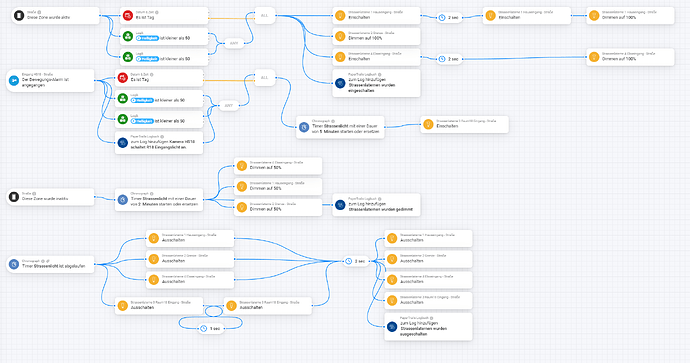

Workflow Lampenschaltung bei Dunkelheit
Ich habe mit jetzt mal die Papertrails-Logbuch App installiert.
Da finde ich nun folgende Einträge:
2023-03-04 21:18.08 Strassenlaternen wurden eingeschalten
2023-03-04 21:18.40 Strassenlaternen wurden gedimmt
2023-03-04 21:18.42 Strassenlaternen wurden ausgeschalten
2023-03-04 21:19.06 Strassenlaternen wurden eingeschalten
2023-03-04 21:19.24 Strassenlaternen wurden gedimmt
2023-03-04 21:21.27 Strassenlaternen wurden ausgeschalten

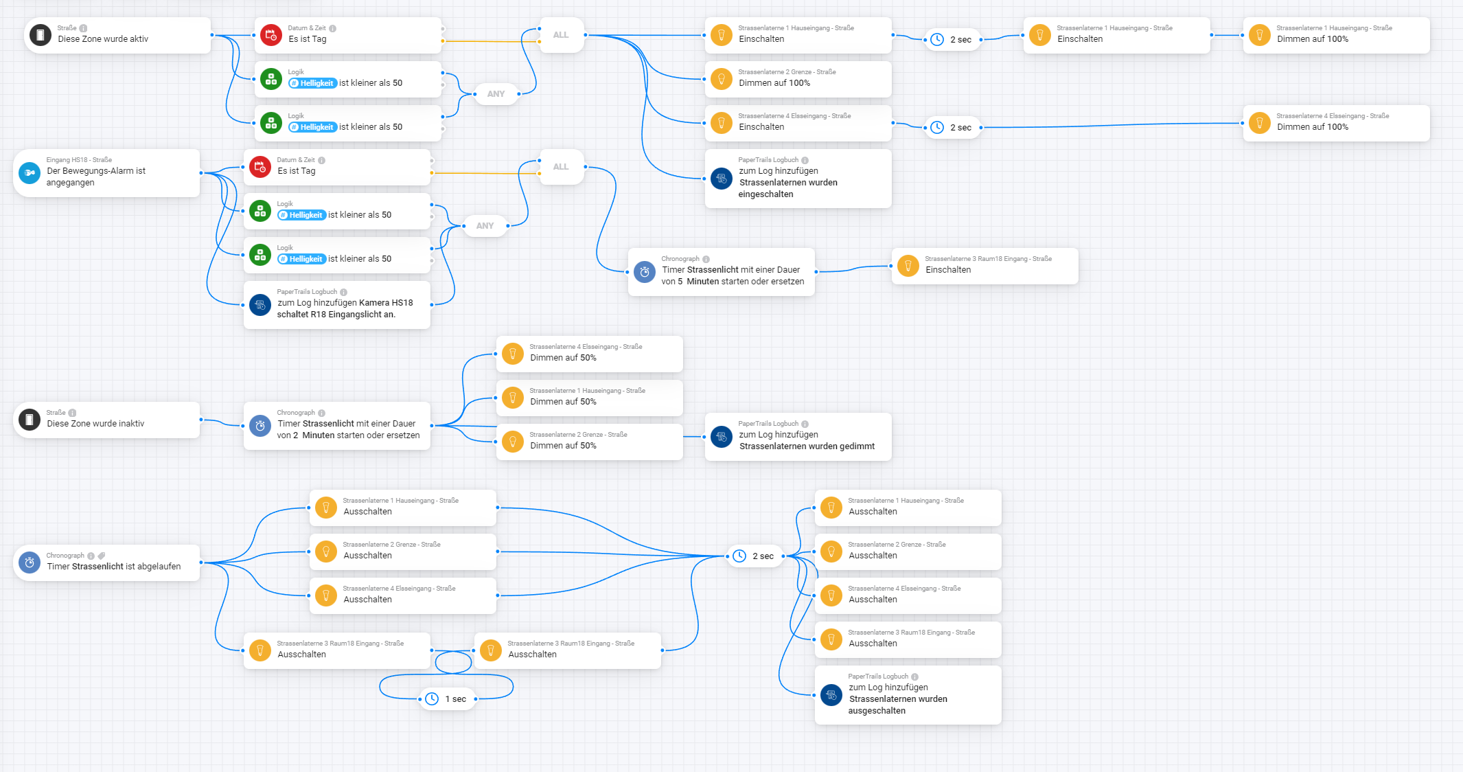

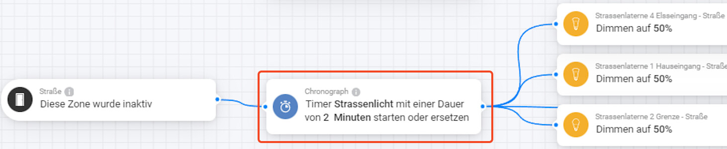

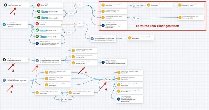

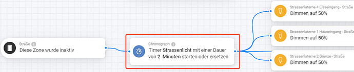

Kann es sein, dass mein Time irgendwie zu schnell läuft? Das geht ja rasend schnell - statt Minuten sind das nur Sekunden. Hier der Flow nochmal dazu.
Irgendwie scheint das mit den Zonen nicht zu funktionieren. Es wird sehr schnell und oft geschalten:

Das hier kann ich mir nicht erklären:
Die Zeiten des 2. Durchgangs sind aber korrekt!
Position 1: Zone wurde durch einen BM aktiv (es wurde aber KEIN Timer gestartet, da Du den 4 Minuten Timer nur in dem Flow-Strang von der Kamera eingebaut hast! Der 5 Minuten Timer wird also nur gestartet, wenn die Kamera eine Bewegung erkennt, nicht aber wenn ein BM Bewegung erkennt!)
Position 2: Zone wurde inaktiv, da der BM den Bewegungs-Alarm deaktiviert hat (die Zeit, wann die Zone inaktiv wird, ist abhängig vom BM bzw. dessen Einstellungen)
Position 3: 2 Minuten Timer wurde gestartet
Position 4: Lampe wurde sofort nach dem Start des Timers gedimmt
Position 5: Lampe wurde nach 2 Minuten (Timer) und 2 Sekunden (Verzögerung, Position 6) ausgeschaltet
Diese Timer-Karte…
…funktioniert ja anders als eine Build-In Verzögerung. Wenn die Zone inaktiv wird, dann wird der Timer extern (in der Chronograph-App) gestartet. Die darauffolgenden Dimm-Karten werden also sofort ausgelöst. Es wird nicht 2 Minuten gewartet und dann erst gedimmt!
Wenn der Timer dann innerhalb der Chronograph-App abgelaufen ist, dann wird die Karte Timer x ist abgelaufen getriggert.
Hier mal ein einfacher Flow ohne irgendwelchen Bedingungsabfrage zur Verdeutlichung des Timer-Prinzips bei einer Beleuchtungsautomatik (inkl. Dimmen nach 2 Minuten):
  1. Der Bewegungs-Alarm ist angegangen → Lampe wird auf 100 % eingeschaltet → parallel wird der Timer gestoppt (falls dieser läuft)
  2. Der Bewegung-Alarm ist ausgegangen (die Zeit zwischen BA ist angegangen und BA ist ausgegangen ist innerhalb des Sensors hinterlegt, bzw. kann je nach Hersteller eingestellt werden) → Timer wird gestartet
  3. Timer ist abgelaufen → Lampe wird ausgeschaltet
Sollte der BA des Sensors erneut angehen während der Timer noch läuft und die Lampe noch an ist, wird der laufende Timer gestoppt. Erst wenn der BA wieder ausgeht wird der Timer neu mit 5 Minuten gestartet.

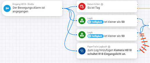

Diese Verknüpfung musst Du übrigens löschen:
Warum? Wenn die Kamera eine Bewegung erkennt wird folgendes überprüft:
– Wenn es zwischen Abenddämmerung und Morgengrauen ist
UND…
– Helligkeit Sensor 1 ist < 50 ODER…
– Helligkeit Sensor 2 ist < 50 ODER…
– Info wurde zum Log hinzugefügt
DANN…
– whatever…
Wenn die Kamera als eine Bewegung zwischen Abenddämmerung und Morgengrauen erfasst hat UND die Info zum Log hinzugefügt wurde, dann starte die DANN Karte.
Du schmeißt hier Bedingungskarten (UND…) und Aktionskarten (DANN…) durcheinander.
Verstanden? :thinking:
Meine Empfehlung ist deshalb die Flows anfänglich so einfach und strukturiert aufzubauen wie möglich. Z.B. alle Triggerkarten untereinander und alle Bedingungskarten untereinander. Die Aktionskarten dann ganz rechts anordnen. Außerdem vielleicht einen Flow mehr erstellen, als zu versuchen 2 Flows in einem Flow zu “quetschen”.

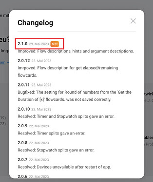

Welche App-Version hast Du denn installiert?
Falls Du noch nicht die Test-Version v2.1.0 installiert hast, solltest Du diese mal installieren.

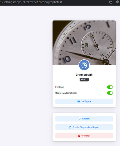

Die App steht bei mir auf “automatisch aktualisieren” und ist noch in Version 2.0.12.
Mehr Versionen werden mir nicht angeboten.
Bei beta Apps immer /test hinter die URL setzten, dann bekommst du die Versionen angezeigt.
Oder im Changelog auf test klicken, dann wird auch die Testversion angezeigt und kann installiert werden.
Ich sehe komischerweise nix von dem:
@Undertaker hatte doch extra den Link hinzugefügt, und zwar vom Web App Store. In den App Einstellungen auf dem Smartphone werden Test-Versionen nicht angezeigt.

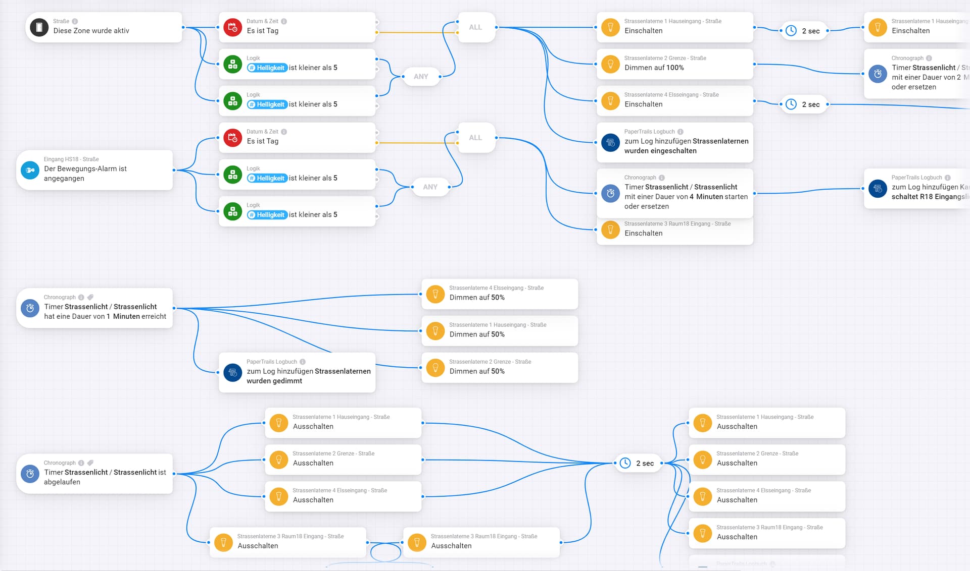

Ich habe jetzt die Testversion der App installiert, aber es funktioniert trotzdem nicht. Das Licht geht an und leider nicht mehr aus.
Mein Workflow sieht nun so aus:
Ich bin mir nicht 100 %ig sicher weil ich es selber noch nicht ausprobiert habe, aber ich gehe davon aus, dass der Fehler bei den Chronograph Flow-Karten liegt.
Entweder nur das Drop-Down Feld, oder nur das Freitext-Feld nutzen aber nicht beide Felder:
Das probiere ich aus!
Es hat leider keinen Erfolg gebracht :frowning:
Der Timer will nicht mehr.
