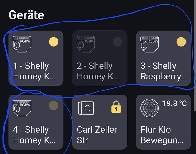

Die Schaltausgänge werden in der App getrennt angezeigt?
Als:
W (an/aus)
B (an/aus)
G (an/aus)
R (an/aus)

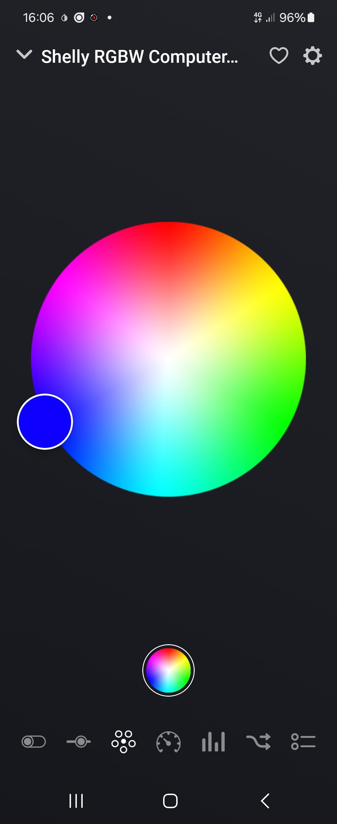

Wie ist es wenn mann einen WRGB-Stripe anschließt, kann man da nicht in einem Bunten Farbbild die gewünschte Farbe anwählen und sie wird dann automatisch gemischt?
Wenn du 4x weiß konfiguriert hast, werden 4 einzelne Geräte angezeigt
Als RGBW Konfiguration, hast du die normale Farbpalette.
Die Farben werden automatisch gemischt.
