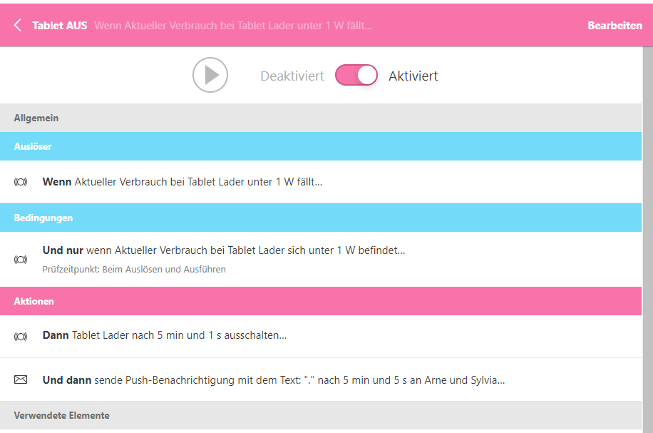

Ich habe mehrere homeegramme die sich bewährt haben und ich gerne in den homey übernehmen will.
Z.B. sind das auch Bedingungen was den Verbrauch angeht. Meist betrifft das Geräte die immer wieder kurze Lasten haben wie Ladegeräte.
Hier mal das alte HG:
Wie mache ich solche Bedingungen - ohne “und nur” :wink:
Habe viele solche HGs zum Überwachen der Leistung - danach Abschaltung.
Gerade Spülmaschinen und Waschautomaten sind solche Kandidaten.
Dies ist vielleicht auch eine Idee (über die App „Device Capabilities“). Auf Deutsch: Wenn ein Wert größer/kleiner/gleich usw. als X ist, während Y [Zeiteinheit], dann wird der Fluss ausgelöst
und dann ist der „und nur“-Teil nicht notwendig. Übrigens heißt „Und nur“ auf Homey einfach „Und“, weil es eine Bedingung ist.
