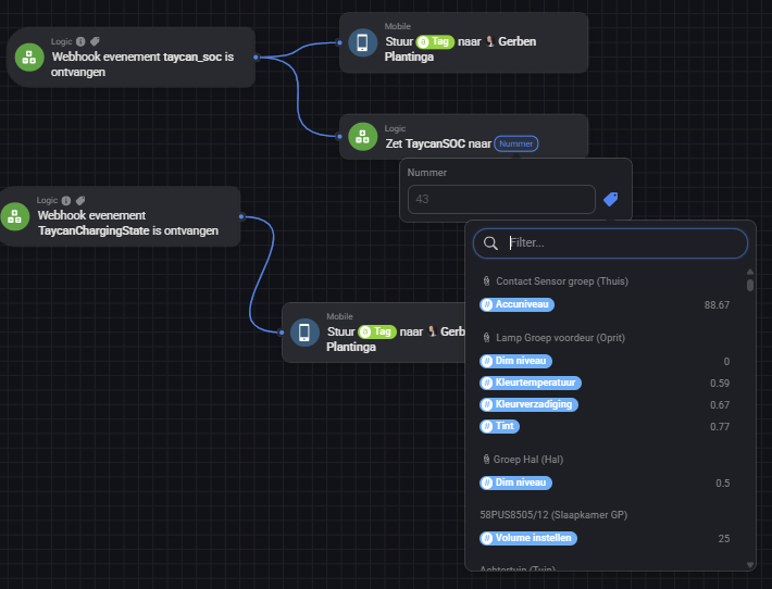

ik ben voor het eerste bezig met een webhook en die werkt (nou ja een beetje)
Ik heb onderstaande werkend en ik krijg de tag netjes binnen. echter ik wil de tag in een variabele plaatsen. dus ik maak een logic kaartje aan maar dan is de tag niet meer beschikbaar.
Terwijl ik hem bij het stuur naar mobiel kaartje wel heb?
Je gebruikt de kaart om numerieke variabelen te zetten, maar de tag is een string.
Dank je wel, ik had wat hulp van ChatGPT en die zij een numerieke variabele :frowning: Het werkt
