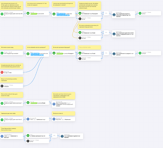

Hieronder de flow zoals ik deze gebruik. Het idee hiervoor komt uit vergelijkbare discussies in het Engelstalige deel. Daar gaan ze zelfs prioriteiten zetten tussen verschillende verbruikers. En als gebruikers thuis zijn worden meldingen afgespeeld dat het apparaat klaar is.
Dat doe ik allemaal niet.
Ik gebruik een aantal verschillende zaken in de flow.
Ik gebruik een tekstvariabele Vaatwasser om bij te houden of de vaatwasser Uit staat, Draait of Klaargezet is en een virtuele schakelaar waarmee ik zelf kan bepalen wanneer de vaatwasser aan gaat.
Als de vaatwasser wordt aangezet controleer ik of het opgenomen vermogen boven de 10W komt. Als dat zo is en de status van de vaatwasser is Uit, dan hebben we hem net aangezet.
Dan controleer ik of het terug geleverde vermogen van de zonnepanelen meer is dan het minimale vermogen dat ik wil hebben voordat de vaatwasser aan mag.
Is er onvoldoende vermogen dan krijgt de variabele de status Klaargezet en zet ik de stekker uit en schakelaar uit.
Is er voldoende vermogen dan wordt de status van de variabele Draait en zet ik de schakelaar aan. (Terwijl ik dit uittyp zie ik dat de Vaatwasser nog aangezet moet worden.)
Er zijn nu drie situaties waarbij de vaatwasser aan gaat.
We leveren genoeg vermogen terug om de vaatwasser te mogen starten. Dit controleer ik door te kijken hoeveel we terug leveren.
Op een bepaalde tijd, zodat deze altijd op tijd klaar is
Als de schakelaar door de gebruiker of de eerdere flow wordt aangezet.
Als er geen vermogen wordt gebruikt dan gaat is de vaatwasser normaliter uit en zet ik de variabele weer op Uit evenals de schakelaar.
Dan nog wel een trucje om kleine stroomstoringen of even terugvallen van het vermogen tijdens het draaien te ondervangen.
Als het vermogen onder een bepaalde waarde valt, in mijn geval 1W, dan start ik een timer die 2 minuten gaat lopen.
Als er eerder weer meer vermogen wordt gebruikt dan stop ik te timer.
Is de timer van zichzelf afgelopen dan is de vaatwasser echt uit.
De variabele en de schakelaar gebruik ik binnen een dashboard zodat mijn partner dit allemaal zelf kan doen.
