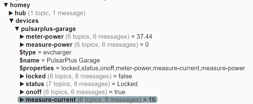

Via MQTT Hub stuur ik mijn Homey Wallbox app data naar mijn MQTT server. Dat geeft ook meer duidelijkheid over welke variabele er beschibaar zijn.
LOCKED is een bolean, en die is dus TRUE of FALSE.
Echter betekend dat niet dat STATUS dan ook LOCKED weergeeft.
De auto kan bijvoorbeeld prima aan het laden zijn terwijl LOCKED, waar is.
De auto auto kan zowel bij LOCKED TRUE als LOCKER FALSE verbonden zijn.
Ofwel, aan de hand van de LOCKED status kan ik niet zien of de auto verbonden is.
Aan de hand van de STATUS STRING kan ik ook niet zien wat de status is.
Hier staat soms ook WAITING, READY of LOCKED, maar hoe kan ik dan zien wanneer de auto verbonden is?
De LOCKED Bolean is hier bijvoporbeeld FALSE, maar de STATUS String is LOCKED

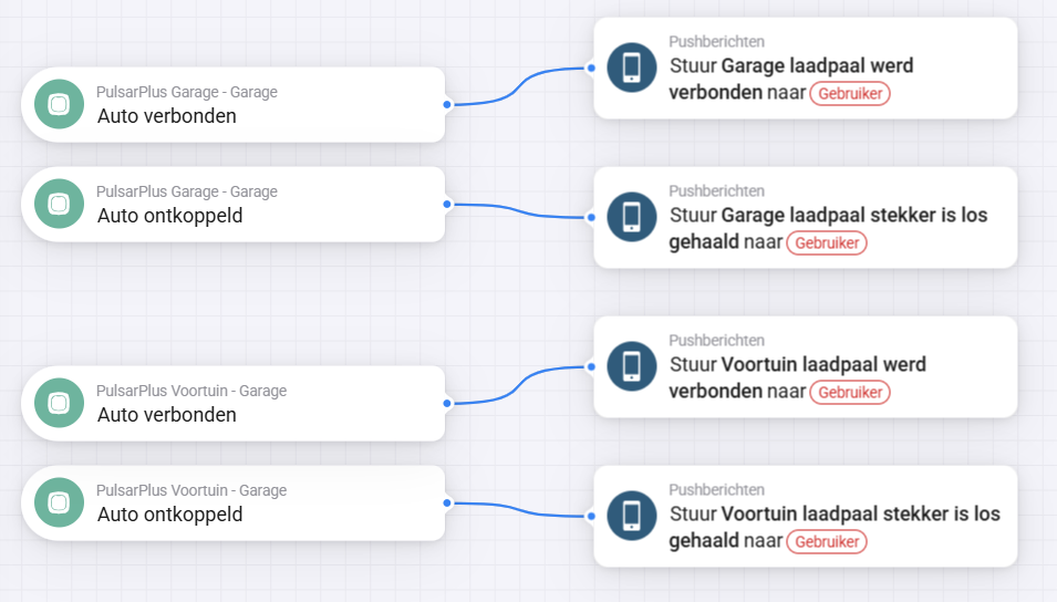

Er is ook een ALS-kaart (verbonden/ontkoppeld).
Deze trigger doet bijvoorbeeld helemaal niks (uiteraard met ingevulde gebruiker :wink:)
