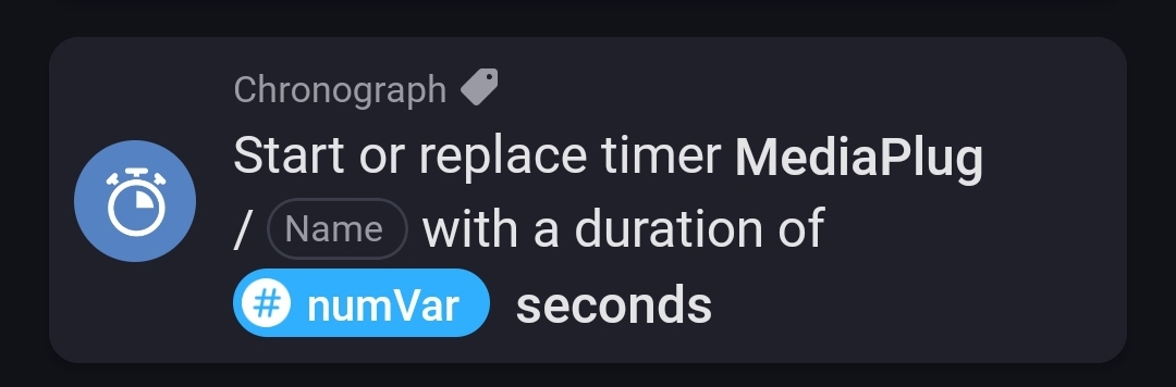

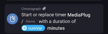

Met een Chronograph timer i.p.v. de ingebouwde ‘wait’, kun je een variabele gebruiken om de timer duur mee in te stellen.
Kan ook in seconden:
Je hebt wel een xtra flowkaart nodig om de rest van de flow aan te sturen: “Als timer A is afgelopen”

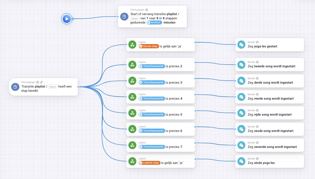

De chronograph app die Peter noemde kent niet alleen een timer functie maar ook transitions:
In de schermprint wordt variabele ‘lesduur’ in 8 gelijke stukken verdeeld. Iedere keer wanneer er een stap wordt bereikt kan een nieuwe actie
gestart worden.
