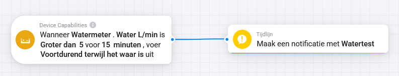

Je kan de app Device Capabilities ook gebruiken.
https://homey.app/en-us/app/nl.qluster-it.DeviceCapabilities/Device-Capabilities/
Dit is even om te testen. Maar als hij staat zoals ik hier heb neergezet krijg je elke 10 seconden een melding in de tijdlijn. Zo kan je ook even kijken of hij werkt.
Hoef je niet zo lang te wachten.
Dit zou zo moeten werken met meer dan 5 L/min voor 15 minuten.
