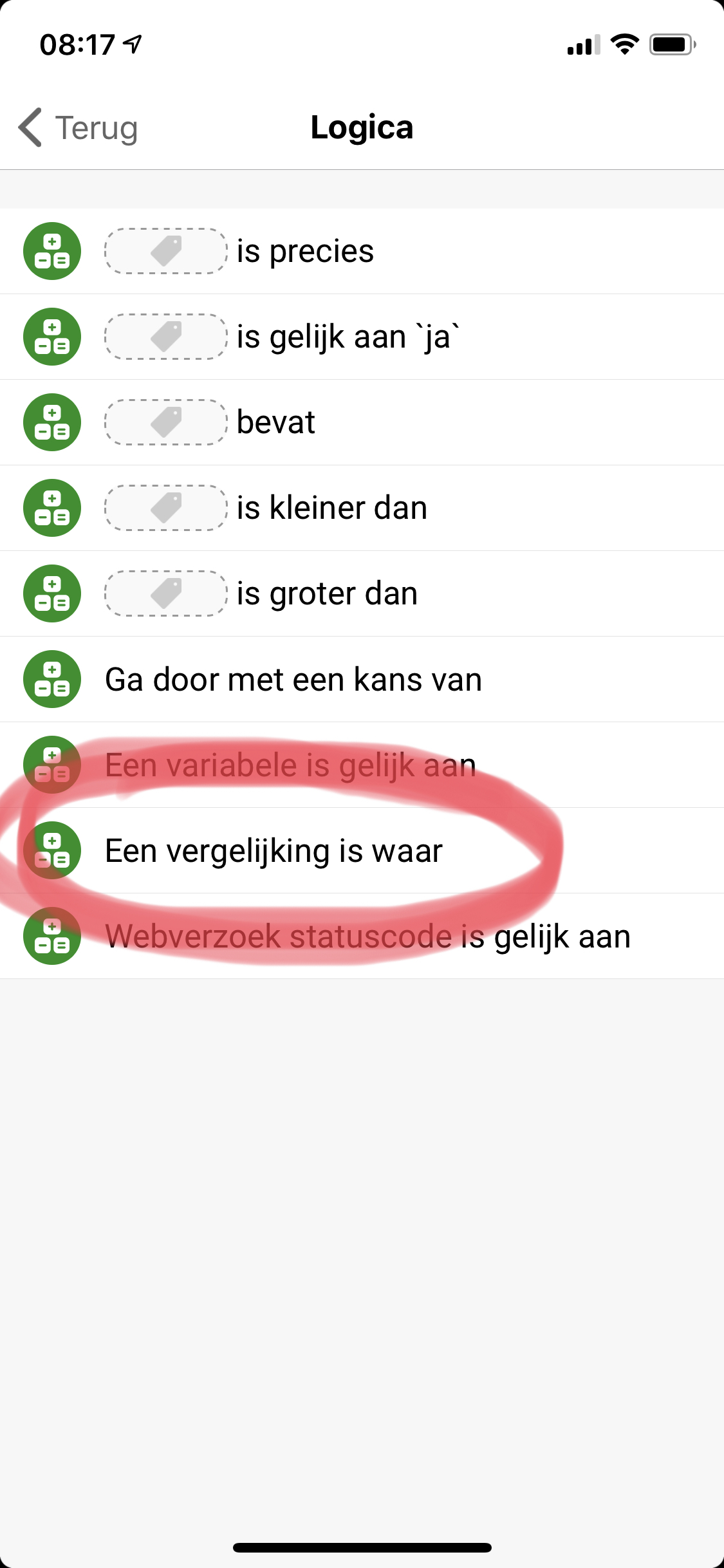

Hier wat help screenshots
Bij het aanmaken van een variabele is het volgens mij vereist om een waarde op te geven. Zelf geef ik voor een numerieke variabele altijd 0 op. Maakt verder niet zoveel uit omdat uiteindelijk de waarde gezet zal gaan worden door een flow.
Hoeveel variabelen heb ik nodig in je voorbeeld? Ik dacht alleen dat ik hoef aan te maken “Gang Lux” en in je uitleg met de screenshots zie ik een kaartje met is waar. Ik dacht dat er onder te kunnen intikken Gang Lux + 1 }} IS WAAR. Maar dat werkt niet zo blijkbaar, zodra ik Gang Lux als variabele kies, en de tekst er om heen tik, en ik sla op, hou ik alleen de variabele over:-)
Bij Logic kies je voor het logica kaartje “een vergelijking is waar”. Hierin zijn twee invulvelden. Het bovenste veld vul je met de tag “Helderheid” van je hue sensor. In het engels vermoedelijk Lux. In het onderste veld gebruik je de aangemaakte variabele Gang Lux. Eerst zet je de twee accolades neer, dan druk je op het tag veld, kiest de variabele Gang Lux dan de formule “+1” en sluit af met de accolades.
