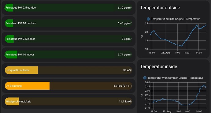

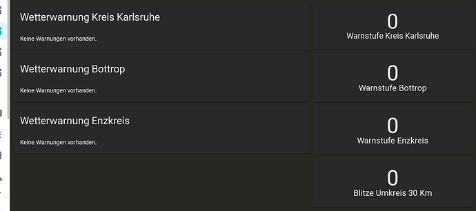

Hast du irgendwo ein paar Screenshots die dein HA Dashboard(s) zeigen? Ich such ja schliesslich auch noch nach was schlauem :wink:
Ein Beispiel von mir.
Das Ganze läuft bei mir über die Homey App Dashboard Controller, die mehrere alte Android Tablets mit dem Fully Browser ansteuert.
Je nach Situation z.B. Gewitter, werden verschiedene HA Dashboards oder Webseiten angezeigt. Der Fully Browser erlaubt auch die Frontkamera des Tablets als Bewegungsmelder zu benutzen, dass das Tablet nur an geht, wenn jemand davor steht.
Das sind aktuelle Beispiele von mir:
Die nötigen Daten kommen von Homey und HA.
