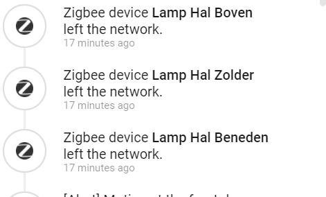

Geweldig, zojuist zijn al mijn Osram E27 Dimmable bulbs spontaan uit het Zigbee netwerk verdwenen (gingen opeens allemaal volle helderheid aan aan). Dat is nu de 2e keer in <2 weken tijd!
De Osram app is nog gewoon geïnstalleerd en ik heb Homey niet aangeraakt.
Weer dump opgestuurd, maar dit is zo langzamerhand vrij kansloos. :angry:
Langer dan een dagje heeft het nog niet 100% probleemloos gedraaid (maar vnl. “unresponsive” motion sensoren zoals in vorige post beschreven). Ik laat de lampen maar even uit het netwerk om ze uit te sluiten. Zou het kunnen dat een bepaald merk zoveel issues veroorzaakt in het hele Zigbee netwerk? Osram/Ledvance is best een grote speler geloof ik, en de lampen werkten op het eerste gezicht verder ook prima als router. Ik hoop maar dat Athom wat kan vinden in de logs.

Nadat gisteren alle Osram bulbs weer spontaan waren verdwenen (?) en ik de 2 ikea spots handmatig verwijderd had uit het zigbee netwerk, functioneerden vanmorgen alle motion sensoren voor het eerst in lange tijd nog steeds normaal. Nu 25 Aqara devices over, met 7 Blitzwolf/Tuya Smart Plugs als routers, geen zigbee lampen meer.
Voorlopige voorzichtige conclusie: Osram E27 (en/of Ikea GU10 spots) veroorzaken uiteindelijk problemen op RC53 (beide Athom app). Ik heb Athom support weer een samenvatting gestuurd met nogmaals de codes van respectievelijke diags dump.
