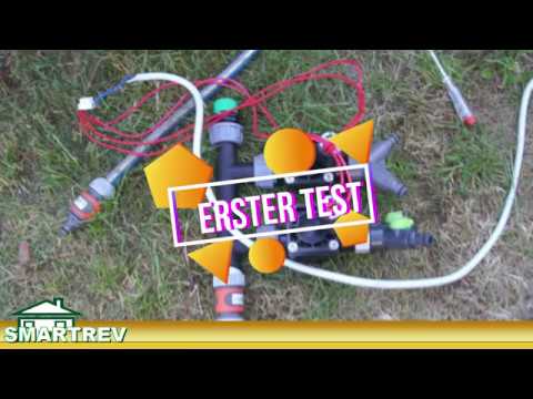

Ventil für Wassersteuerung
Ich sehe das genauso. Wenn du dir unsicher bist dann würde ich daß lieber lassen.
Ich war noch gar nicht aktiv mit dabei, aber ich unterstütze Eure Bedenken zu 100 %.
Und wenn ich mir die Beschreibung auf Amazon durchlese…
Bzgl. IP65, auf dem Gehäuse steht IP54.

Ein Wunder das dir der FI nicht um die Ohren geflogen ist bei der Verdrahtung würde da mal einen Fachman drüber schauen lassen. Auch ich kann dir nur raten schick das Teil schnellst möglich zurück bevor etwas passiert. Grüße von einer Elektrofachkraft

Okay Plan Änderung, die Ventile ohne Erdung gehen zurück dafür habe ich mir diese bestellt.
Diesen für den vorhandenen Ventil mit Hebel.
https://www.aliexpress.us/item/1005005499231547.html
Un diese hier für die Gardenalike Anschlüsse.
Auwei. Elektromaterial bei Alibaba kaufen!
Finger weg. Das läuft unter grob Fahrlässig und wenn was passiert sind die Versicherungen draußen!
Ihr seit Importeur und trag die Haftung, CE und VDE- Zeichen drauf oder nicht. Eien Cinesen verklagen vile Spaß! Hier wird am falschen Platz gespart.
