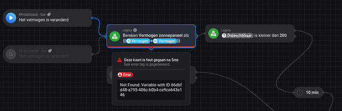

Ik heb een wellicht gerelateerd probleem. Ik probeer in advanced flows het totale vermogen van mijn 2 zonnepaneel systemen te berekenen. De waardes van de individuele systemen komt correct binnen, maar de flow loopt vast op het bereken blok (met de foutmelding dat een variable niet gevonden kan worden). Ik heb geen idee wat er aan de hand is. Misschien heeft iemand een idee?
