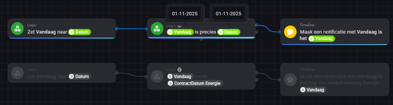

Wat wel werkt is logic card ‘vakantieStart is precies datum’
Als de voorwaarde waar zou je de YES/NO-variabele ‘fam.Bruin is op vakantie’ op YES kunnen zetten.
Als waarde YES is kun je bepaalde flows wel of juist niet laten doorlopen.
Dank je. het zou een oplossing kunnen zijn maar werkt maar op één bepaalde dag.
Dat is de dag dat “vandaag” en “datum” gelijk zijn. Gisteren, morgen en overmorgen werk het niet meer.
En door “all” wordt een bepaalde flow tegen gehouden. ik wil juist dat er een flow (de “vakantie flow") start. En aan terugkomst van mijn vakantie weer stopt.
Op de eerste dag de vakantie variabele op yes zetten en op laatste DAG weer op no.
Mijn schermprint is van de verwarming. Die loopt dus niet door als ik op vakantie ben. Maar andersom kan natuurlijk ook:

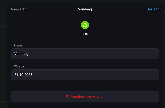

Omdat groter dan bij Rogier niet werkte heb om te testen even ‘vandaag’ aangemaakt:
Als ik deze gisteravond vergeleek met de systeem-datum was deze exact gelijk en liep de flow door.
I’m loving this !!
Altijd afgevraagd hoe ik een vergelijking kon maken met een datum.
Wel goed om te beseffen dat je op deze wijze niet ‘echte’ datums vergelijkt, maar een tekstuele weergave van een opgemaakte datum.

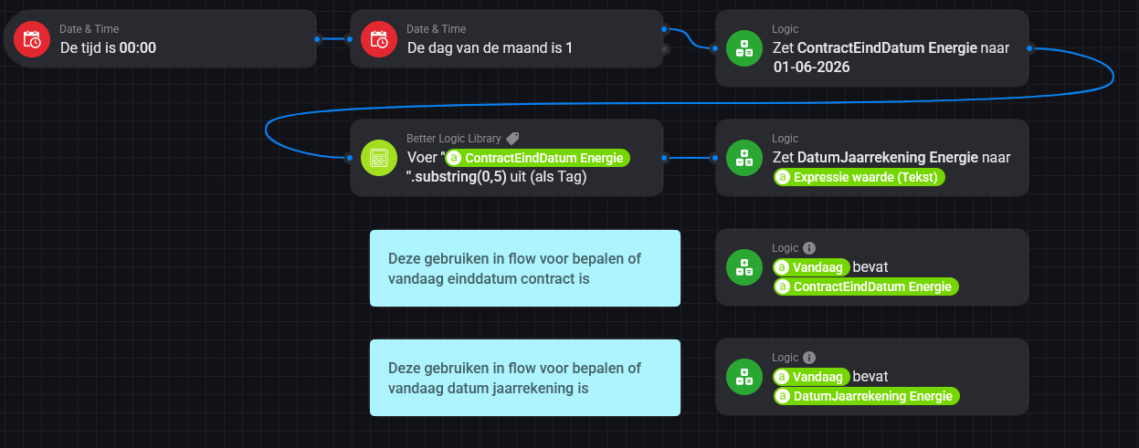

Dat kan m.b.t. een aantal JavaScript functies. Ik gebruik zelf het liefst de flowkaarten van de Better Logic Library (BLL) voor het uitvoeren van functies. Specifiek de volgende:
Als je sec de datum-/tijd-waarde van het huidige moment wilt weten, dan gaat dat simpelweg via de functie Date.now(). De waarde die je krijgt is een getal dat het aantal ms t.o.v. 1-1-1970 voorstelt in UTC-tijdzone.
Als je een andere/vooraf bepaalde datum en tijd wilt omzetten naar de datum-/tijdwaarde, dan kun je de Date.parse("jouw datum en tijdstempel") gebruiken. Er zit echter een addertje onder het gras in deze functie: hij vereist een specifieke syntax waarin je de datum-/tijdstempel aanlevert, namelijk: “YYYY-MM-DDThh:mm:ss”. Dus eerst het jaardeel, dan het maanddeel, vervolgens het dagdeel, etc.
Je zult de bestaande datum-/tijdstempel dan dus moeten gaan opsplitsen in betreffende delen om de betreffende syntax op te bouwen. Ik heb hieronder een voorbeeld opgenomen van een flow die de standaard Datum en Tijd tags van Homey opsplitst in genoemde delen.
Daarvoor gebruik ik de .substring methode. Daarmee kun je een deel van een tekst selecteren, die BLL in de ‘Expressie waarde (Tekst)’-tag stopt. Die datum-/tijddelen stop ik vervolgens in de genoemde Date.parse()-functie voor het omrekenen naar een getalwaarde. Eventueel kun je een datumwaarde ook weer omzetten naar een opgemaakte datum/tijd. Daarvoor heeft BLL een standaard flowkaart: ‘Datum opnamen als’, waar je dan de datum-/tijdwaarde in stopt en aangeeft welke ommaak je wilt en in welke tijdzone hij het resultaat moet tonen.
Nadat je een datum hebt omgezet naar waarde kun je er ook bijv. uren of minuten bij optellen of eraf trekken (zoals in deze post). Zolang die die plussen en minnen altijd terugrekent naar ms.
Wellicht dat het simpler kan; dan hoor ik het graag.
@SunBeech : ben je helderziende ofzo ? :innocent:
Dat was nog net wat ik miste: datum jaarafrekening uit de datum Einde contract halen.
Heb nu dit in een flow gezet, en als ik de vergelijking nodig heb kan ik dat zo kopieren
Ik heb nu 1 plek waar in de datum van het energiecontract inzet, en dak die door alle flows/AVD’s die energieverbruik berekenen gebruiken voor het resetten van tellers op de juiste dag :star_struck:

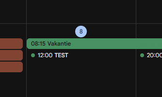

Wat mij verbaasd is dat niemand de app iCalCalendar adviseert…
Zet het in je agenda en start op basis van de gegevens die Homey oppakt uit je agenda een flow. Zowel bij begin als bij het einde.

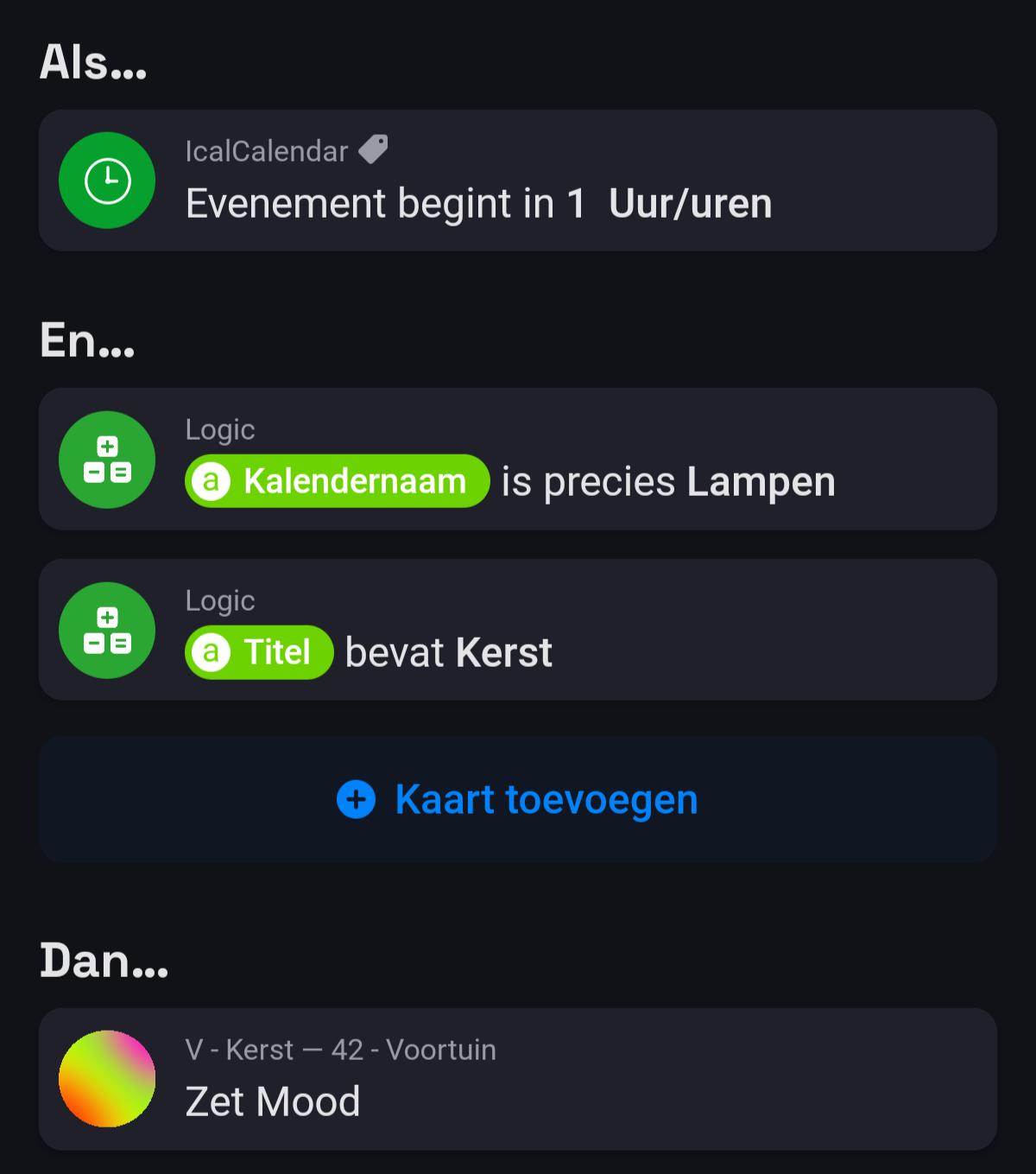

Op deze manier tegen ik het nachtlampje van mijn dochter. Op schooldagen wordt deze altijd op een vaste tijd groen dat ze er uit mag. Studiedagen en vakantiedagen heb ik in “haar” agenda staan. Op basis daarvan wordt haar lampje pas groen als wij zelf in beweging zijn door het huis.
Ook de tuinverlichting gaat op basis van een andere agenda in bepaalde sferen.
Vakantiemodus gaat hier overigens vanzelf aan als het alarm er 24 uur op staat. Op die manier gaat dat ook vanzelf als het een weekendje of spontaan nachtje weg is.
Ik heb die app wel eens geprobeerd, maar het lukte niet hoe ik het wou, Kan zijn dat het feit dat ik met outlook werk het probleem is.
Goeie aanvulling, ik ga ermee stoeien.

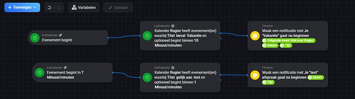

In de beschrijving van de app staat:
Exchange Online ical link
  1. Ga naar Outlook
  2. klik op settings → Show all outlook setting
  3. Ga naa Kalender → Gedeelde kalenders
  4. Deel een kalender, klik op de ics link en selecteer copy
  5. Plak de ical link in de settings van de Homey IcalCalendar app
Ik ben even aan het stoeien geweest maar ik kan geen trigger starten. heb je nog tips?
Ik heb mijn flows in Advanced Flows staan, Duitse kan ze zo niet bekijken op mijn telefoon, maar volgens mij doe ik de EN via logica ipv via de app.
Voorbeeldje, ff in elkaar gezet, niet getest:
