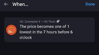

Ik zou het als volgt doen, Henk.
Deze triggert op het goedkoopste uur in het tijdslot tussen 23u en 6u:
of
Deze triggert op één van de 2 goedkoopste uren in het tijdslot tussen 23u en 6u
Je hebt geen En kaart met “tussen 23u en 6u” nodig
