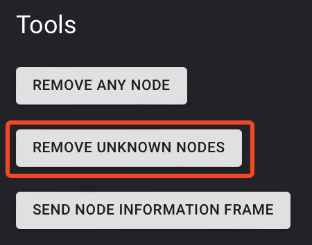

Bei ganz hartnäckigen Fällen sollte dieser Button eigentlich auch helfen:
Aber bitte nicht auf Remove Any Node klicken, dann werden nach der darauffolgenden Frage “Sind Sie sicher” nämlich alle Geräte gelöscht.
Bei mir erscheint so eine Unknown Node meistens dann, wenn ich ein Z-Wave Geräte gelöscht habe.
← Ja so kenne ich das auch, aber irgendwie ist dieses Device besonders.
Den Button “Remove Unknown Nodes” habe ich auch schon gedrückt, er sagt mir dann “No unknown nodes were removed”. Was spannend ist, weil ich habe ja genau ein “Unknown Node”… :))
