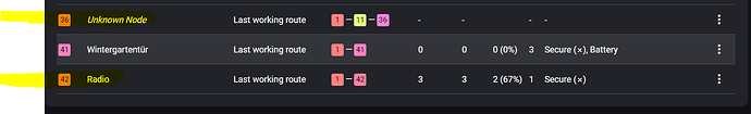

Moin,
habe eine Devolo-Steckdose angelernt (dachte ich !!) - aber nicht gefunden.
Nun sehe ich ein “unknow node” aber auch die Steckdose richt installiert.
Was nu, alles was ich hier gelsen habe funktioniert nicht - das Ding bleibt drin.
“Radio” ist das gleiche Gerät.
Gibts nen sichern Tip?
Ich weiss nicht was „alles“ ist aber eigentlich auf die Punkte, dann Test, Meldung abwarten, dann sollte Löschen aktiv sein.
Wenn die Geräte dann immer noch da sind > Homey neu starten und das obige Prozedere von vorne.
Genau das habe ich fast 1h probiert auch mal den homey ganz aus gemacht.
Habe dann das Gerät 11 deinstalliert, damit das UN direkt am homey hängt - nun ging es auch über Test … usw.
Schönen Restsonntag!! :wink:
Hmm. Habe leider keine weitere Idee. :flushed:.
Nene hat ja dann geklappt nachdem ich das Gerät dazwischen auch gelöscht hatte.
Die waren unzertrennlich :rofl:
