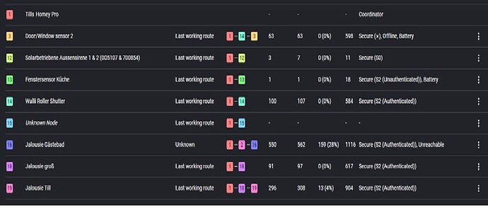

Bei mir wird eine Node ID 2 angezeigt über die sich ein Taster verbinden will. Was nicht geht, weil es die Node 2 gar nicht gibt. Wie kriege ich die node den gelöscht? Oder muss ich den Taster neu integrieren?

Du sprichst von einem Geister Node. Das heißt du willst den Eintrag einfach nur los werden ?
Sieht das so aus ?
Wenn ja, tu folgendes:
  • geh in der Zeile ganz nach rechts bis zu den 3 Punkten
  • Klick auf die 3 Punkte und dann auf Test drücken
  • Warten bis unrechable gemeldet wird.
  • nochmal die 3 Punkte drücken
  • auf remove drücken
  • der Eintrag ist weg.
Wenn es das nicht sein sollte, mach mal einen Screenshot
@Undertaker , siehe da hat geklappt…jetzt hatte ich extra einen Screenshot vorbereitet… den zeige ich jetzt trotzdem mal
Man sieht die unknown node auf der 15. Darunter die Jalousie Gästebad die von irgendeiner 2 was empfangen will, die es gar nicht gibt. Nahc löschen der 15 ist auch die zwei verschwunden und die VErbindung hergestellt… Danke für den Tipp
