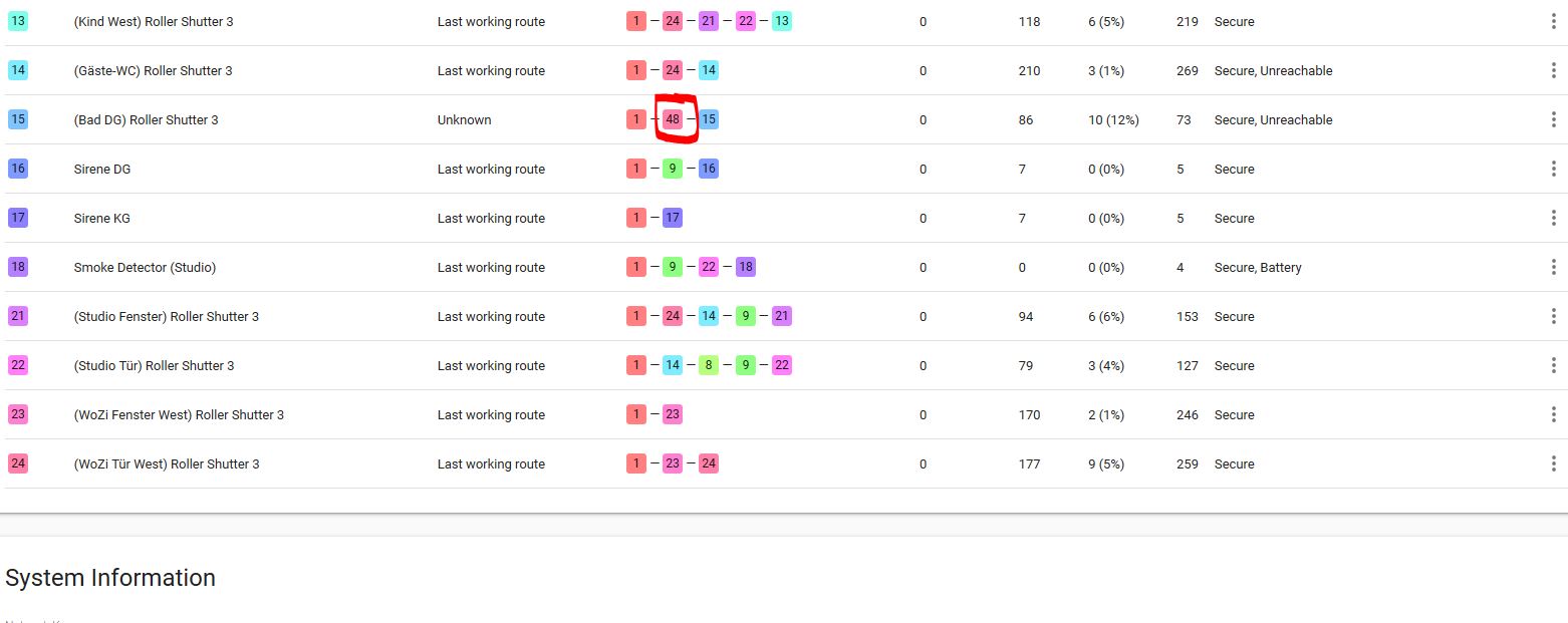

Ich habe die unbekannte NodeId “48” bei meinen Z-Wave-Geräten:
Das Problem ist aufgetreten, nachdem mein Homey zum Anlernen neuer Geräte in eine andere Etage umgezogen ist. Ich habe bereits mehrfach versucht, Homey 15 Minuten vom Strom zu trennen. Der einzige Effekt ist, dass es immer ein anderes Gerät ist, das sich über die NodeID 48 verbinden will und das dann nicht funktioniert.
Ich hatte auch noch nie mehr als die jetztigen 24 Geräte in meiner Liste, die 48 kann daher nach meinem Verständnis keine Leiche sein. Gibt es dennoch einen Weg, um die ID48 zu löschen? Sie wird mir sonst nirgends angezeigt…

Geh auf deiner Liste auf das Gerät, wo über Knoten 48 repeatet. Markier das Gerät. Dann hinten auf die 3 Punkte und heal drücken.
Was passiert?
Danke für deine Antwort.
Mit Heal erhalte ich Network Requests Failed.
Habe den Screenshot so erstellt, dass man das Ende der Liste sieht. Nach Knoten 24 ist Schluss.
Die Knoten 2, 5, 12, 19 und 20 sind nicht vergeben.
Edit: jetzt ein paar Minuten später ist der Knoten 48 verschwunden und das Gerät hat eine neue Route gewählt und lässt sich auch ansprechen über Homey.

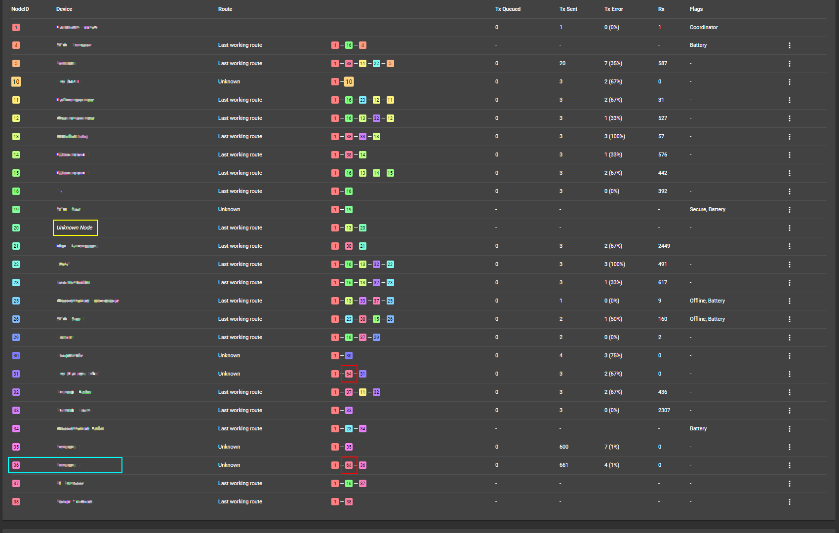

Ich habe jetzt seit mehreren Tagen ebenfalls eine NodeID 64 (Rot markiert), die eigentlich nicht existiert.
NodeID 35,36 habe ich vor ein paar Tagen hinzugefügt. (Zwei Scheinwerfer im Außenbereich - nebeneinander)
NodeID 37,38 habe ich erst heute hinzugefügt (Zwei Repeater)
Allerdings habe ich das Problem, dass genau NodeID 36 (Blau markiert) nicht funktioniert. Es wird zwar angezeigt, dass sie Befehle erfolgreich empfangen hat, jedoch passiert nichts. NodeID 35 hingegen arbeitet einwandfrei.
Ich habe mittlerweile mehrmals alle Geräte ge"heal"t, rund 30 mal den Homey neugestartet, den Homey umgesetzt, allerdings ohne Erfolg. Das Problem ist, ich kann die NodeID 36 nicht zurücksetzen, sie hängt leider in 11m Höhe. (Ahh, aber als ich sie letzte Woche eingerichtet hatte, hatte ich den Homey mit auf dem Steiger/Hebebühne und da hat es für den Moment alles funktioniert.)
Das zweite was mich in diesem Zuge stutzig macht ist NodeID 20 (Gelb markiert). Ist das wirklich eine Leiche oder könnte das ein Stecker sein, den ich nur seit längerem nicht in der Steckdose hatte?

Bei mir gab es zuletzt auch zwei “Unknown” Devices und ich weiß auch nicht wo diese herkamen. Da ich diese nicht zuordnen konnte und auch nicht unter Developer/Devices gelistet waren, habe ich sie rigoros entfernt.
Nein, vermutlich eine Geist-ID die eventuell beim Hinzufügen eines Gerätes entstanden ist, bei dem der Inclusionsvorgang ein oder mehrfach gescheitert ist. Allerdings ist es ungewöhnlich, dass es sich um eine deutlich höhere ID handelt als die zuletzt gelistete und funktionierende ID 38.
Überprüfe mal bitte, ob die ID in Developer/Devices auffindbar ist, ich vermute aber nicht.
Das könnte durchaus sein. Wenn die ID64 in der Z-Wave Übersicht nicht sichtbar ist, was ja scheinbar der Fall ist, dann kann man diese auch nicht über die 3 Punkte löschen. Letztendlich bleibt dann eigentlich nichts anderes übrig, als die ID36 wieder zu excludieren oder “gewaltsam” zu löschen. Um den Scheinwerfer aber wieder includieren zu können, bleibt Dir vermutlich nichts anderes übrig als wieder “hochzuklettern”. Um welchen Scheinwerfer handelt es sich?
Vermute ich nicht. Die ID20 ist ja auch bei keinem anderen Gerät als Routing aufgeführt. Wenn es z.B. ein Stecker wäre, sollte zumindest der Name da noch stehen. Solltest Du ID nicht zuordnen können, würde ich diese ebenfalls löschen.
Abgesehen von den genannten Problemen hast Du aber mehrere Geräte bei denen “Unknown” in der Spalte “Route” steht (ID10, 30, 31, 35). Bei batteriebetriebenen Geräte habe ich das hin und wieder auch mal, bei stromversorgten Geräten ist es mir noch nie aufgefallen, es sei denn, ich habe ein Gerät absichtlich vom Strom abgeklemmt.
Hast Du bei diesen IDs auch mal die Verbindung getestet und ggfs. “geheilt”?

Wie von dir vermutet die ID 64 ist nicht auffindbar in den “Devices”.
Was mich nachdenken lässt ist, @BudFox schrieb von einer unbekannten ID 48, während er 24 IDs vergeben hatte. Ich weiß nicht, wie lange die 64 schon mit dabei ist, aber es ist ebenfalls grob die Hälfte meiner vergebenen GeräteIDs. Irgendwie klingt das wie programmiert. Also einem Programmierer von Homey, der dachte: “Ich brauche eine temporäre ID, nimm zur Sicherheit eine ID, die doppelt so hoch ist wie die Aktuelle um sicherzustellen, dass sie nicht doppelt genutzt wird.” Das ist natürlich nur Spekulation, jedoch irgendwie schon auffällig. Interessant wirds, wenn sich mal noch jemand drittes mit diesem Phänomen meldet.

Ich kann sie gedanklich nicht zuordnen, aber ich kann sie leider auch nicht löschen, da sie beim “testen” antwortet. :sweat_smile:
Gibt es noch eine Möglichkeit, zu löschen außer über den Weg des “testen”?
Da hast du Recht. ID: 10, 30, 31 waren nicht in der Steckdose. Allerdings 35 und 36 schon, sind ja die besagten Lichter, wovon nur die 35 geht.

Also die Lösung der “Erreichbarkeit” vom Qubino Flush Dimmer 0-10V war letztlich doch einfacher als ursprünglich angenommen. 2 Range Extender brachten Abhilfe. Mit anderen Worten: Es funktioniert nun die Steuerung der Lichter. Das Mesh war einfach zu klein, bzw. die Entfernung zu weit. Demnach hatte die unbekannte NodeID damit wohl nichts zutun.
Zur Thematik mit der unbekannten NodeID habe ich allerdings nach wie vor keine Idee. Immer wieder kommen neue “unbekannte” dazu. Mal sind sie erreichbar, mal nicht. Ich kann sie auch keinen meiner Geräte zuordnen. Mittlerweile habe ich 33 Geräte im Mesh + 3 bis 4 unbekannte. Mal lassen sie sich löschen, mal kommen beim versuch des Löschens nur Fehlermeldungen. Mal sind die unbekannte angeblich erreichbar. Mal nicht. Dabei ist egal ob es Version 5.0.0, 6.0.0 ist. Aber gut, die “unbekannten” und ich haben uns aneinander gewöhnt. Meinetwegen sollen sie mit hier wohnen, solange sie kein Ärger machen. :wink:
