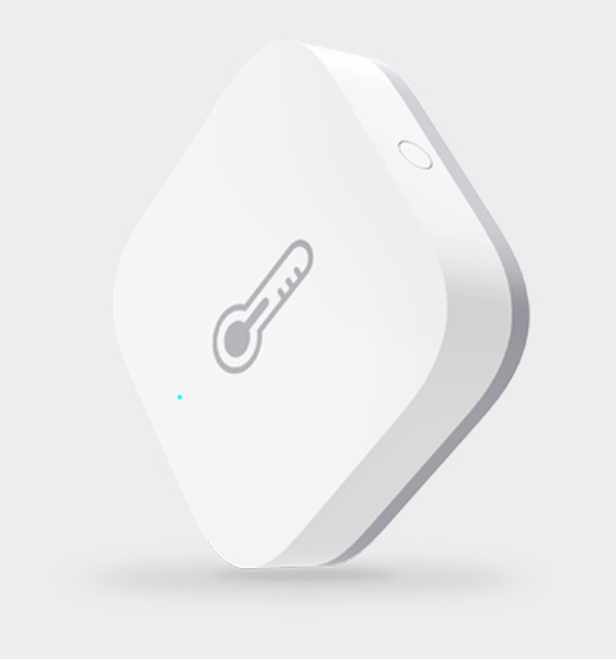

Ja ze zijn best wel prijzig maar ze zijn ook multi-functioneel. Welke stel jij voor als “alternatief” die zowel beweging, temperatuur en vochtigheid kunnen meten?
Ik heb bewust temperatuur en beweging gescheiden gehouden omdat je een bewegingssensor vaak tegen het plafond plaatst (tenminste dat werkt voor hier het beste en hebben de sensoren het breedste zichtveld) en temperatuur wil je graag op 130 cm ish van de grond meten, omdat je daar het gemiddelde hebt qua temperatuur (boven warm beneden koud). Hier gebruik ik aqara sensoren voor.
