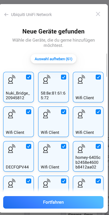

Ich nutze aktuell in homey meinen Admin User… wenn ich ein Gerät hinzufügen möchte, kommen ganz viele. Hier sehe ich keine MAC Adresse, um mein I Phone auszuwählen. Wie mache ich das?
Ich denke, hier werden die Geräte mit dem Name angezeigt, den du in Unifi vergeben hast. Normalerweise sollte das Telefon in Unifi mit dem Gerätenamen erscheinen, der im Telefon angegeben ist.
Wenn dui nicht sicher bist, schau mal in Unifi nach und vergib dem Telefon einen passenden Name.
In dem Hinzufügen-Dialog am besten erstmal die Auswahl aufheben, dann nach dem Telefon suchen und dieses markieren und hinzufügen.
Danke, das hat funktioniert!!! Klasse!
