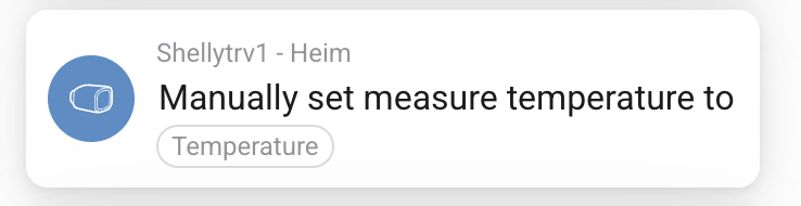

Kurze Frage: ich habe jetzt testweise mal zwei Shelly TRV (Wlan) gekauft, da die Spirits nacheinander den Geist aufgeben. Was ich noch nicht verstanden habe, ist wie ich jetzt von meiner Netatmo die Raumtemperatur an das virtuelle Gerät oder direkt an das Shelly TRV sende.
Bei beiden habe ich ja keine Karten für Raumtemperatur und wenn ich den Flow mit Variable Temperatur nehme, nimmt er die Netatmo Temperatur und macht das als SOLL Wert für das virtuelle Gerät oder für den Shelly. Wie kann ich das machen, dachte das Shelly WLAN kann IST Temperaturen von externen Sensoren übernehmen?
Oder ist es der Befehl hier für das shelly?
Blöd gefragt, wäre es dann der simple Flow wie hier, halt ohne virtuelles Gerät?

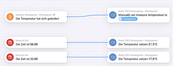

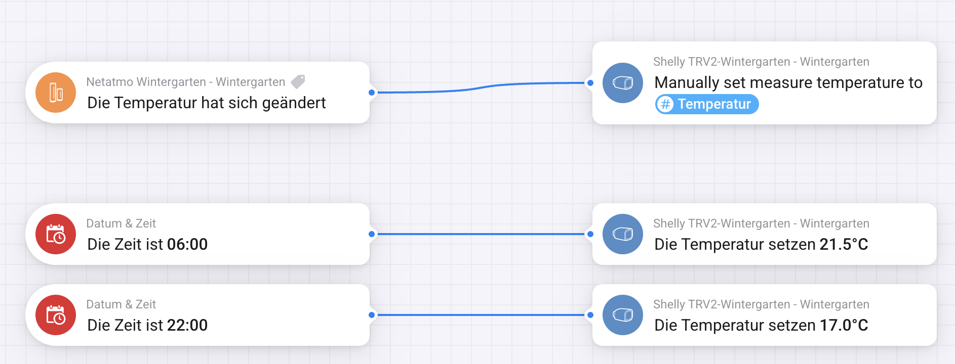

Jetzt kannst du den Flow erstellen, dass die externe Temperatur per Webhook an das Thermostat gesendet wird. Natürlich solltest du die IP Adresse deines Thermostaten und deinen Temperatur-Tag nehmen.

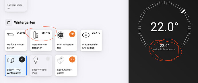

Danke dir, habe es jetzt mal genau so gemacht. Folgefrage: Wird dann die “externe IST Temperatur” auch hier irgendwann richtig angezeigt, oder zeigt der hier immer nur die “interne IST Temperatur an”?
Sprich wie kann ich rausfinden, ob es so funktioniert wie ich mir das vorstelle?
Und den hier muss ich nicht aktivieren, oder?
Klar, hab ich vergessen, schalt die Fußbodenheizung noch an, dann passt das wie bei mir.
Durchschnittswert von 4 Sensoren:
Sehr cool, danke. Hab auch grade festgestellt dass die Zahlen jetzt übereinstimmen von Netatmo und Shelly TRV. Freu mich wie Bolle :slight_smile:
Mit ohne Fußbodenheizung, berechnet er einen Durchschnitt zwischen internem und externen Sensor, konnte also nicht stimmen. :winking_face_with_tongue:
