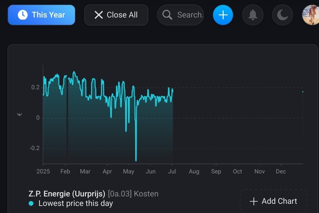

Verder valt het mij erg mee hoe vaak en hoe lang de stroomprijs (voor mij dan) negatief is, een paar dagen dit jaar.
