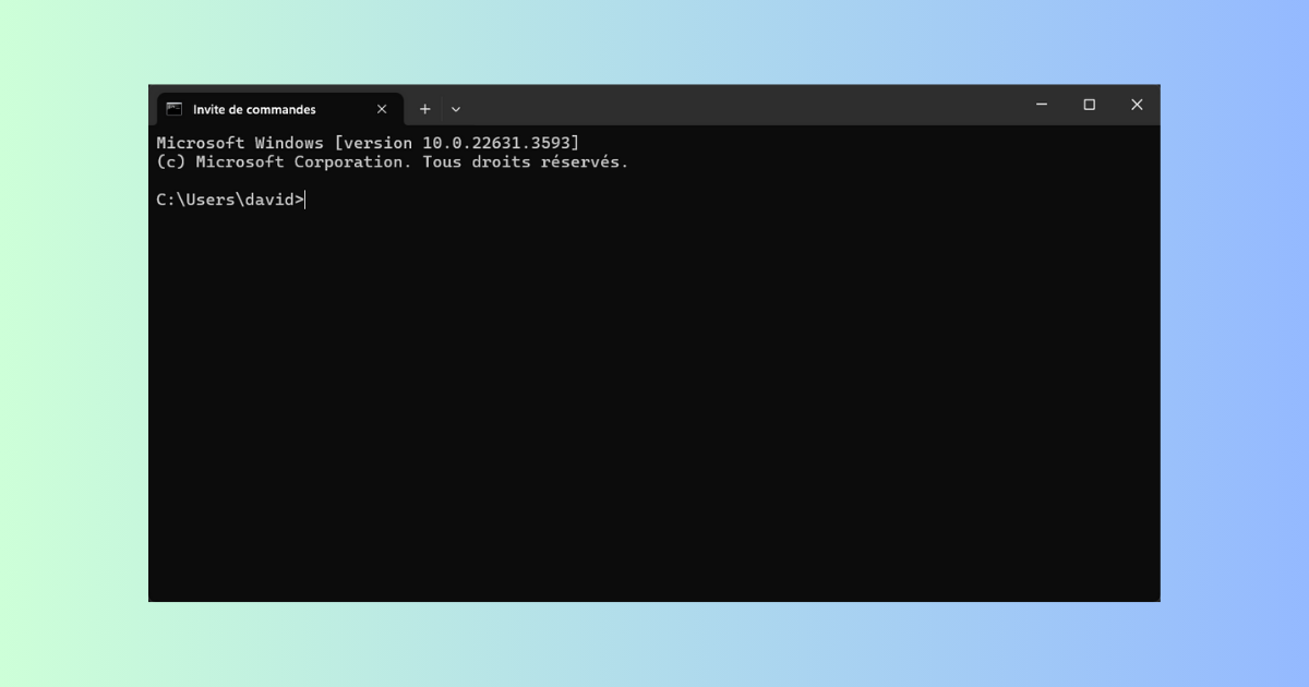

Votre Raspberry est branché, il faut maintenant pouvoir y accéder, pour cela nous allons lancer le terminal (ou l’invite de commande).
Pour Windows, allez voir ici pour savoir comment faire :
Personnellement je bosse avec un Mac, j’utilise iTerm plutôt que le terminal d’origine, mais au final, ça revient au même, il faut lancer le terminal.
Pour ceux sur Mac, vous pouvez le récupérer ici : https://www.iterm2.com
C’est parti, on lance le terminal :
