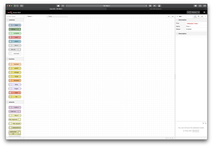

Voici l’écran principal de Node-Red :
Sur la partie gauche, vous avec les « Nodes », au centre, la partie édition, et à droite, des infos diverses. Les « Nodes » sont le cœur de Node-Red, en les disposant dans l’éditeur et en les reliant entre eux, vous allez composer votre programme, un peu comme les flows de Homey.
D’ailleurs dans Node-Red, ces petits bouts de code s’appellent aussi des « Flows ».
Le bouton « Déploy » sert à lancer le Dashboard.
