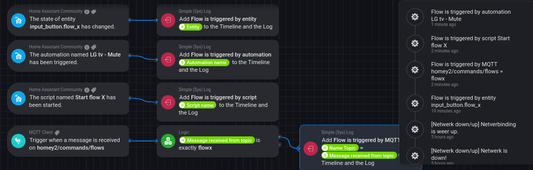

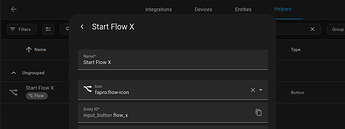

Bij ‘Helpers’ kun je bv. een button maken, welke de flow direct kan starten
Of start een script welke een MQTT bericht stuurt:
alias: Start flow X
sequence:
  - service: mqtt.publish
    data:
      qos: "0"
      topic: homey2/commands/flows
      payload: flowx
description: ""
Bijbehorende flow, hier genaamd “Flow X”:
Of laat een automation de flow starten
Voorbeelden

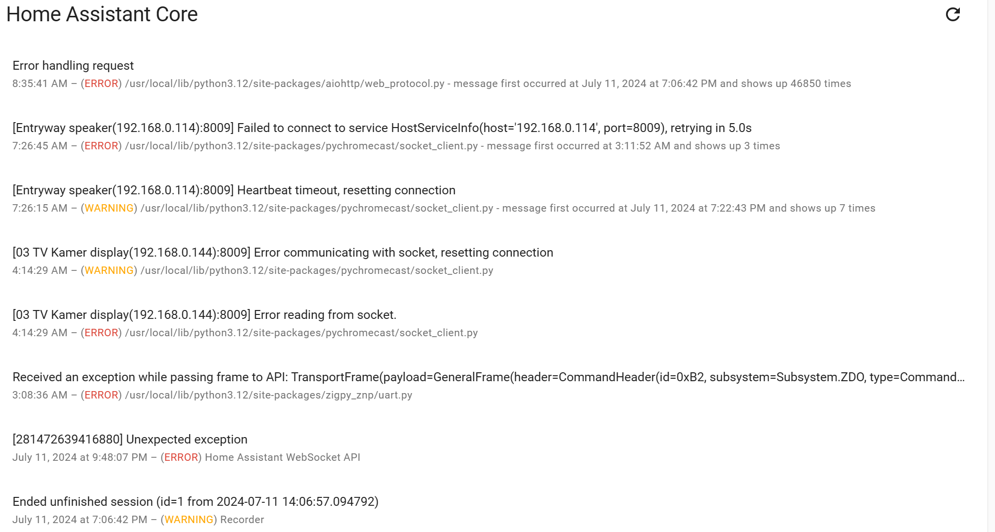

Ik heb een HA green met een Sonoff Zigbee usb pro. HEb ook geprobeerd Zigbee2MQTT te instaleren (voor beter ondersteuning van met name Tuya begreep ik) echter krijg nu onderstaande foutmelding. Wat is er mis denk je en wat kan ik doen?
tevens toch nog wat foutmeldingen:
Wel heel erg off-topic allemaal. In de z2m log staat een URL, heb je daar al gekeken? Fout kan te maken hebben met een verkeerd ingestelde baudrate, zie hier.
