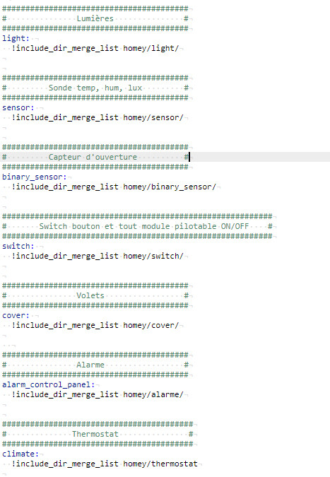

Toujours dans File editor, retournez dans le dossier « config/ » puis ouvrez le fichier «configuration.yaml».
Ajoutez ceci à votre fichier :
light:
!include_dir_merge_list homey/light/
J’organise mon fichier config comme ceci:
Vous dites ici à HA que les lumières à prendre en compte sont dans le dossier light qui est lui même dans le dossier homey. Sauvegardez.
Pour finir, « Configuration → Contrôle du serveur → Vérifier la configuration » Si Ok rédémarrer votre serveur sinon lisez le message d’erreur il vous indique ce qui ne va pas.

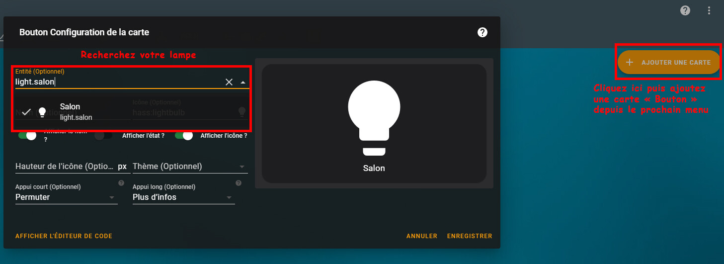

6- Ajouter un bouton sur le dashboard
Après redémarrage, dans la barre latérale, rendez-vous dans « Aperçu » je ne sais plus si un message s’affiche ou non. Dans les 3 points en haut à droite, cliquez sur « modifier le tableau de bord », le « + » en haut pour ajouter une vue si ce n’est pas fait. Nommez la puis enregistrez. Puis « Ajoutez une carte » choisissez une carte « Bouton ». Dans cette carte cherchez la lampe que vous avez précédemment configurez dans les fichiers sous « entité », remplissez les options si vous le souhaitez, puis enregistrez.
Cliquez sur ce bouton…
Pour fermer le menu d’édition, cliquez sur la croix en haut à gauche.
Vous venez d’ajoutez votre première entité à Home Assistant.
C’était fastidieux ? Rassurez vous la mécanique est souvent la même et s’apprend relativement vite.
