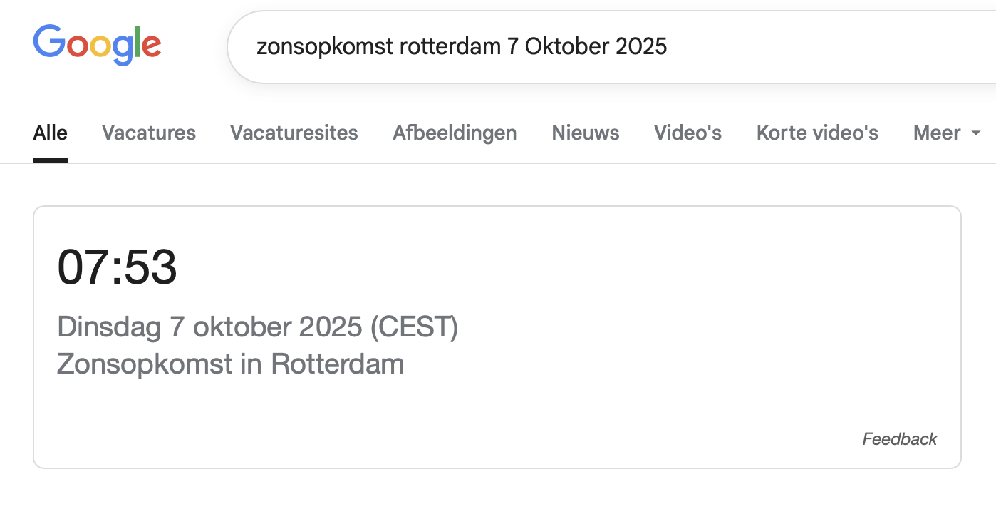

zonsopkomst is om 7:48. Dan is 7 uur wel voor zonsopgang. En dat klopt ook, want als ik om 7:01 de flow test werkt het ook gewoon. Test ik hem om 8 uur krijg ik een rood uitroepteken bij de zonsopkomst kaart. Ook andere flows met dezelfde triggers werken wel, zoals deze:

-edit- Ah gevonden, ik keek verkeerd. Bij mij is zonsopkomst 7:53
Wat ook exact overeenkomt met de zonsopkomst
