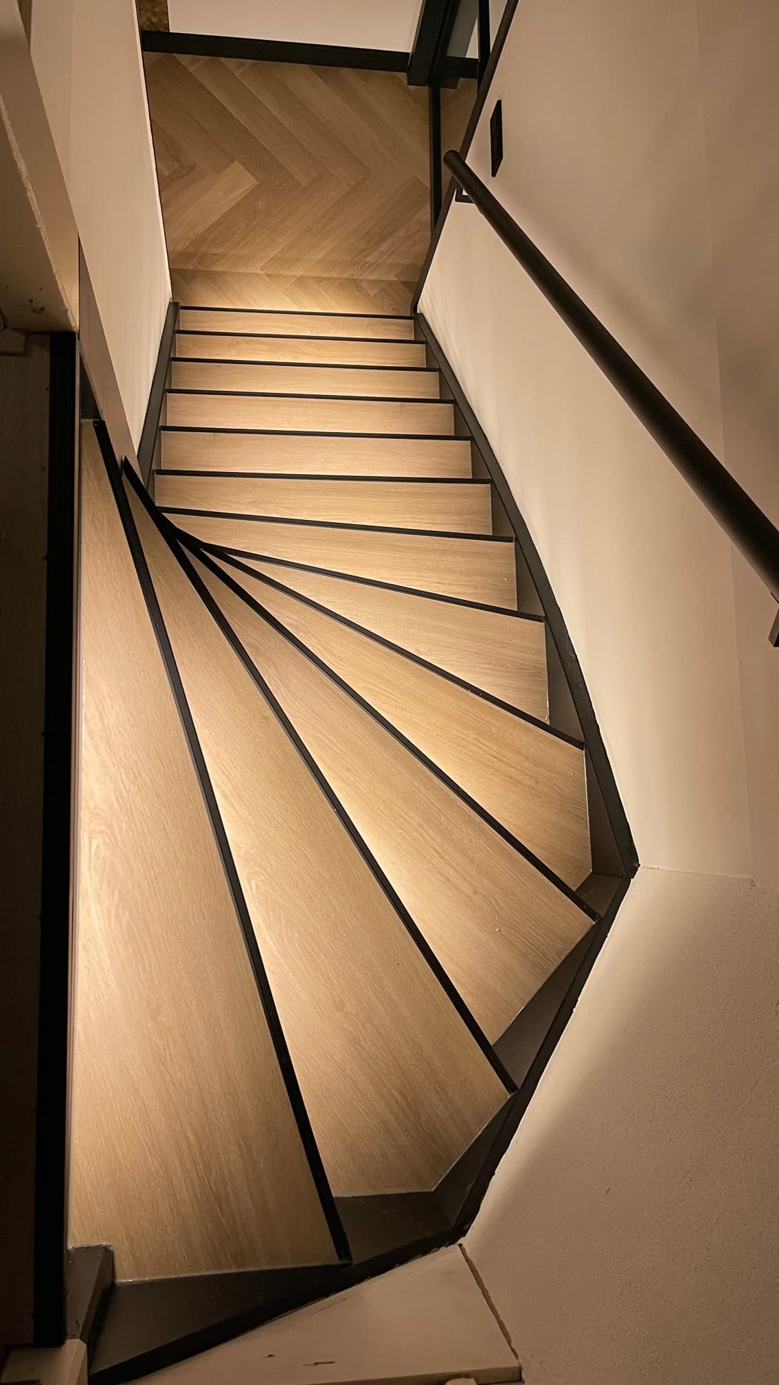

Trapverlichting en 2 sensoren
Ik heb onze nieuwe trap voorzien van led strips die compatible zijn met Philips Hue.
In de gang (begane grond) en op de overloop (1e vedieping) heb ik bewegings sensoren.
Ik heb het idee dat de flow die ik heb gemaakt conflicteert.

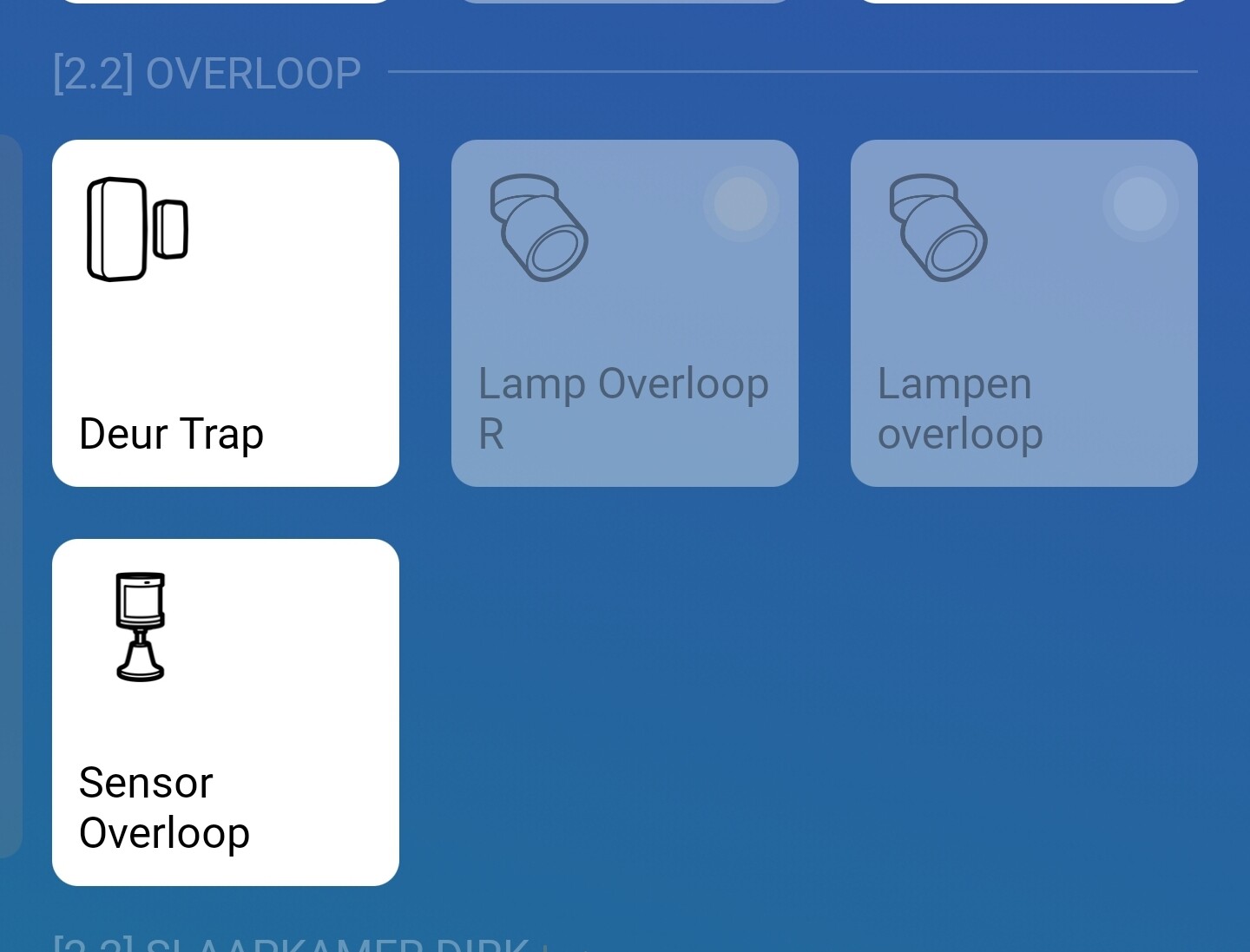

Ik vind het gebruik van “zones” daar erg handig voor.
De sensors dienen dan in dezelfde zone te staan, zij maken de zone “actief” en “inactief” ( > lees: “sensor alert” en “geen sensor alert”)
Ik heb die zone “Overloop” genoemd.
Ik heb een deursensor beneden, en een bewegingssensor boven.
De flows:
Bijkomend voordeel: je kunt sensoren vervangen, toevoegen, verwijderen, zolang er maar 1 sensor in de zone blijft. De afhankelijke flows hoef je dan nooit aan te passen.
