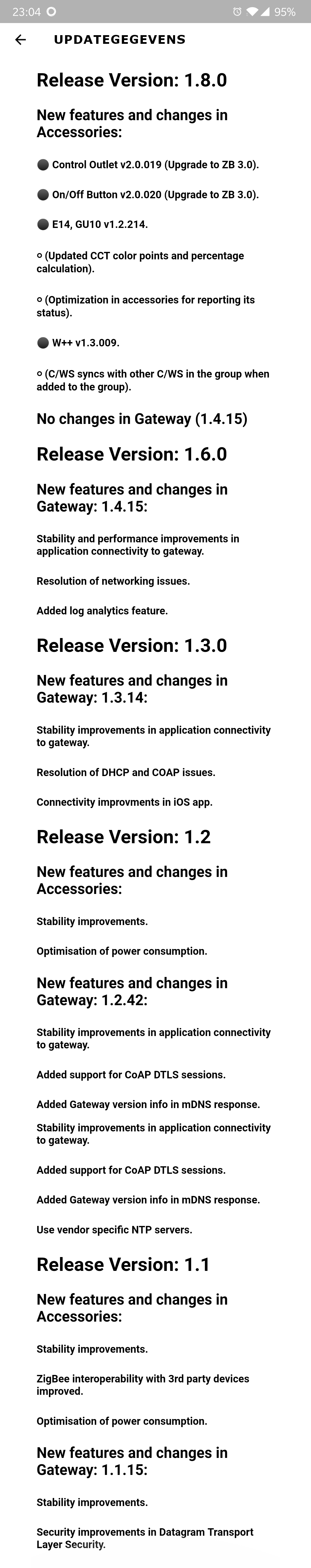

Die hebben nu zigbee 3.0 en aangezien de kans heel klein is voor wat ik lees dat firmware updates ondersteund gaan worden
Zul je toch veel verbeteringen als deze mislopen of je hebt apparaten die ondanks het zelfde type heel anders reageren.

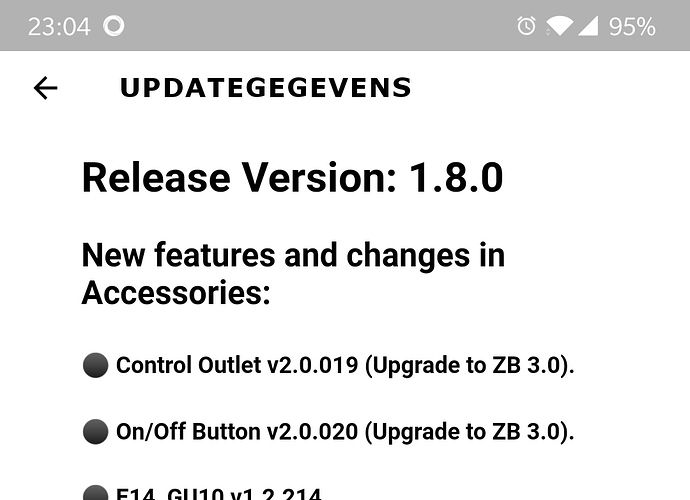

Hier een screenshot van recente wijzigingen betreft firmware etc van ikea vanuit de tradfry hub app
