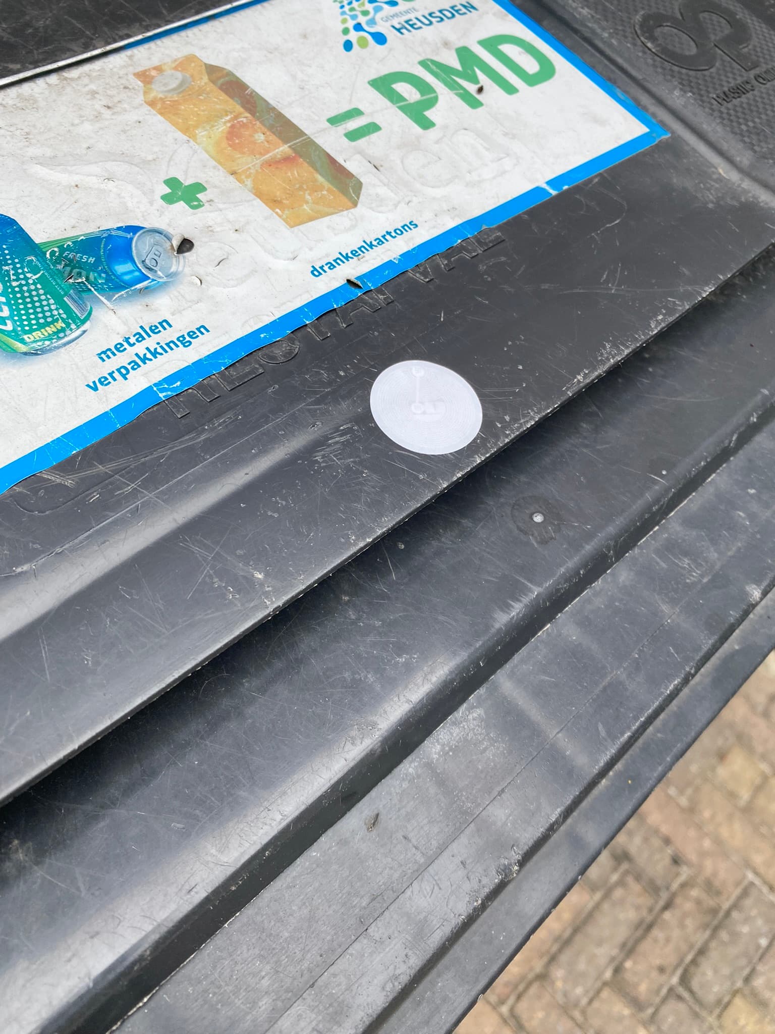

Ik heb dus op elke container een goedkope NFC tag (sticker) geplakt. Ik neem in dit voorbeeld even de grijze PMD container, maar voor de GFT of andere containers werkt het hetzelfde.

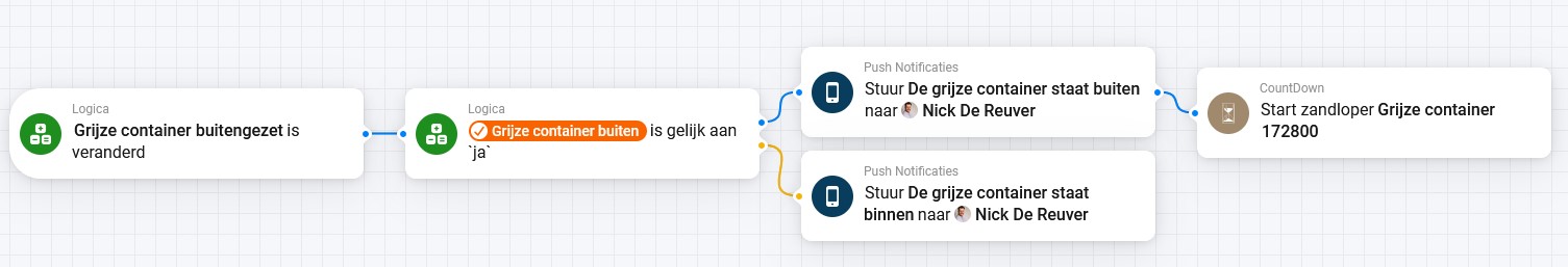

Vervolgens heb ik in de app opdrachten/shortcuts op de iPhone de volgende automatisering ingesteld. Hiermee wordt de NFC tag gescand en de bijbehorende flow op Homey gestart. (De NFC tag en de flow in onderstaande screenshots heten toevallig hetzelfde maar dat is geen vereiste).
Deze flow is vrij simpel en zorgt er eigenlijk alleen voor dat de logica container binnen/buiten omgedraaid wordt.
Omdat je als gebruiker zelf niet ziet of de status binnen of buiten is krijg je hiervan een melding zodra je de NFC tag scant. Mocht de status dan niet overeenkomen met de werkelijkheid dan kan je de NFC nog een keer scannen om te corrigeren. Daarnaast start er ook een zandloper (via CountDown App voor Homey | Homey) om te controleren of de container niet twee dagen buiten blijft staan.
De melding als de container buiten blijft staan gaat via de volgende flow.
Wordt de container binnengehaald en de NFC tag weer gescand dan stopt de zandloper voor de melding dat de container nog buiten staat via deze flow.
Dit alles begon met een notificatie zodra de container morgen of vandaag naar buiten moet. Deze zijn als volgt ingesteld. Door de Logica grijze container buiten te gebruiken krijg je deze meldingen nu dus alleen nog zodra de container nog niet buiten staat. Dit werkt via onderstaande flow en Afval Herinnering 2.0 App voor Homey | Homey.
