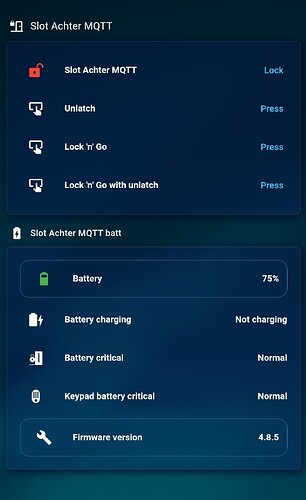

Etwas ganz anderes, Henk: Ich habe mein Nuki Smart Lock Go (Gen 4) über Matter-over-Thread mit H.A. verbunden. Mein Schloss hat kein integriertes WLAN.
Dennoch kann ich in der Nuki-App unter „Funktionen & Konfiguration" >>> „Smart Home" >>> „MQTT" MQTT einrichten, und viel mehr Funktionen nutzen:
Wenn du also MQTT schon laufen hast, kannst du es mal ausprobieren @ Homey. Ansonsten lohnt es sich vielleicht, MQTT zu installieren.

Außer den zusätzlichen Batterieinformationen noch nichts :rofl:.
Mein altes Schloss versagt bei „Unlatch"vorgängen.
Und bei Dingen wie „Unlatch ‘n’ go” bekomme ich Juckreiz, weil das (bei mir) garantiert einmal schiefgeht.
(Tür verschlossen, wenn sie offen sein sollte, Tür offen, wenn sie verschlossen sein sollte).
Außerdem habe ich es bewusst nur mit H.A. gekoppelt, das lokal läuft.
Wenn nötig, kann ich über VPN darauf zugreifen.
Ein virtuelles MQTT-Hub-Gerät mit den richtigen Topics, etwa wie hier (keine Flows erforderlich):
