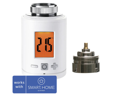

  1. Problem: Trotz kompatiblem Ventil, passt das Gerät im Schlafzimmer nicht rauf. Bleibt einfach locker. Darum war der Heizkörper auch immer kalt.
    Adapter passt keiner der beigelegten :confused:
  2. Problem mit dem Setzen der Temp im Flur: Hab ich mal angepasst, dass die Temperatur erst ein paar Sekunden später aufs Gerät gepusht wird.
    Das hat damals auch schon nicht immer geklappt, als das olle Eurotronic noch dran hing (die blöde Charge, welche auch nach Austausch nicht funktionieren wollten).

Leg mal eine 2 Cent Münze zwischen Ventil und Thermostat und schraub es fest.

Problem 1: Sitzt fester, aber trotz neuer Kalibrierung bleibt der Heizkörper kalt. Mit nem manuellen Thermostat wirds wieder warm.
Ich werd die Geräte mal wechseln, nicht dass es sich evtl auch um ein Defekt handelt.
Problem 2: scheint behoben durch Delay von 3 Sekunden. Beim Öffnen setzt sich das ab und zu wieder auf 20°C zurück, aber grundsätzlich sollte das okay sein. Im Winter ist die Tür eh selten länger geöffnet. Da lass ich es einfach drauf ankommen :sweat_smile:

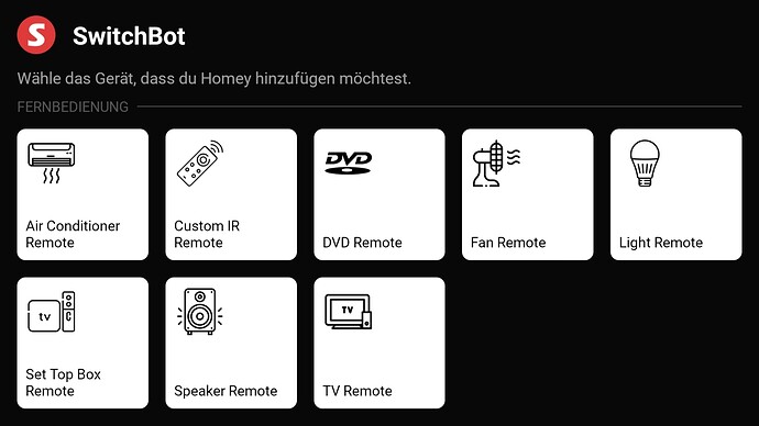

Ist zwar off Topic, aber das geht billiger wie mit einem Tado. Besorg dir einen Switchbot Hub und stell ihn ins Schlafzimmer. Lern deine Fernbedienung der Klimaanlage oder/und ein anderes IR Gerät daran an und lass dann den Rest Homey machen.
https://www.amazon.de/SwitchBot-Smart-Fernbedienung-IR-Sendersystem-Verbindung-Klimaanlagensteuerung/dp/B07TTH5TMW
Wer sucht, bekommt ihn auch billiger…
Auch ne Option, habe den Hub hier, weil ich damit den Fernseher steuern wollte, aber klappt nur so semi. Wäre also nen Versuch wert, da er eh nur rumliegt :sweat_smile:
