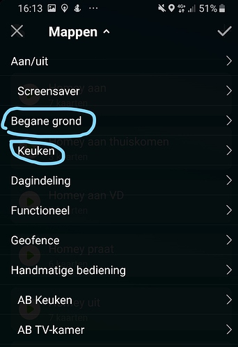

Als je rechtsboven op het tandwieltje drukt, kun je kiezen voor ‘Voeg een map toe’. Je krijgt dan twee regels te zien. De eerste wordt de naam van de map, de tweede is niet verplicht, maar geeft de bovenliggende map aan.
In jouw situatie kun je bijvoorbeeld eerst een map ‘Begane grond’ aanmaken. (eerste regel: Begane grond, tweede regel: -leeg-) Zie het voorbeeld hieronder:
Je hebt dan een map ‘Begane grond’ toegevoegd aan je flows:
Vervolgens klik je nog een keer op ‘Voeg een map toe’. Stel dat je de keuken aanmaakt, dan kies je voor: eerste regel: Keuken, tweede regel: Begane grond, zie het voorbeeld:
De keuken is dan vervolgens onder de begane grond geplaatst in het overzicht (zie je de inspringing?):
Vergeet niet rechtsboven op het vinkje te drukken!
Als je zo al je ‘zones’ hebt gemaakt, kun je je flows gaan rangschikken. Let wel op! De mappen die je hier aanmaakt om je flows te rangschikken, staan totaal los van de zones die je in het tabje ‘Apparaten’ aanmaakt!
Het rangschikken van flows doe je door per flow rechtsbovenin op het tandwieltje te drukken en vervolgens bij ‘map’ de gewenste map te kiezen. Als je een flow plaatst in Keuken en je filtert vervolgens je flows op Begane grond, zal deze flow ook zichtbaar zijn.
