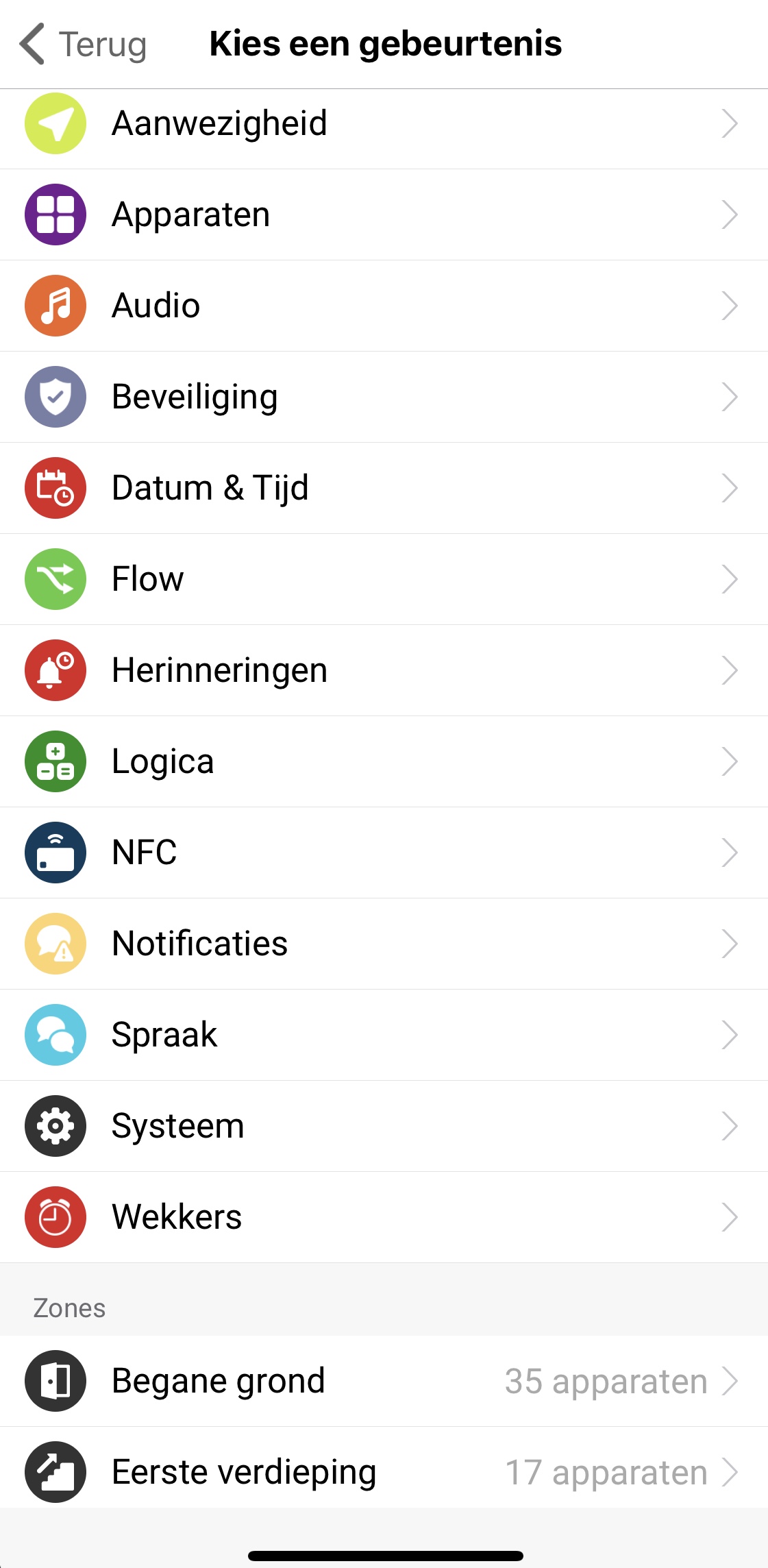

Lijkt prima te werken. Nog één vraag. Ik mis de zone thuis om in een flow te zetten. Toch hebben de diverse verdiepingen als bovenliggende zone THUIS.
Dan maak je toch gewoon een extra zone “huis” en zet je vervolgens daar alle andere zones onder
Ja klopt, maar is dat bij jou ook zo? Zou toch tevoorschijn moeten komen?
Kijk eens onder de optie “security”/“beveiliging” in plaats van onder de zones, dan heb je “thuis” als optie
Ja. Even geprobeerd en werkt prima hier

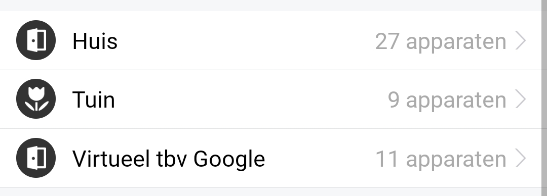

Hier nog even een overzichtje van mijn indeling
Screenshot_20190719-131519_Homey
@Caseda Waar is Walli😄
Waarschijnlijk nog in de winkel :stuck_out_tongue_winking_eye:
Hieronder

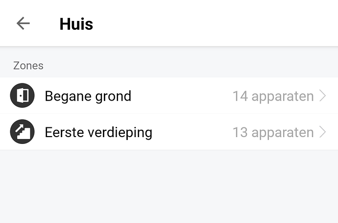

Ben ik de enige die toch nog niet helemaal mee is :flushed: …?
Ik heb niet zo een uitgebreide set-up thuis als de meeste, en ben op zich ook nog een beginner, maar ik zie nog niet meteen dé toegevoegde waarde van zones… Wat me vooral nog niet geheel duidelijk is, is hoe een zone actief / inactief wordt? Ik lijk geen kaartje hiervoor te vinden dus ik neem aan dat dit automatisch gaat? Op zich klinkt dat wel goed, maar wanneer is een zone dan automatisch actief / inactief? Enkel als je er een bewegingssensor hebt en er effectief beweging is…?
Alvast bedankt!
Op deze manier kan je het betreffende kaartje vinden. Inactief en actief gebeurd automatisch voor die zones waar je bewegings of contactsensors hebt. Maakt het iets eenvoudiger. Je hebt geen timer nodig.
